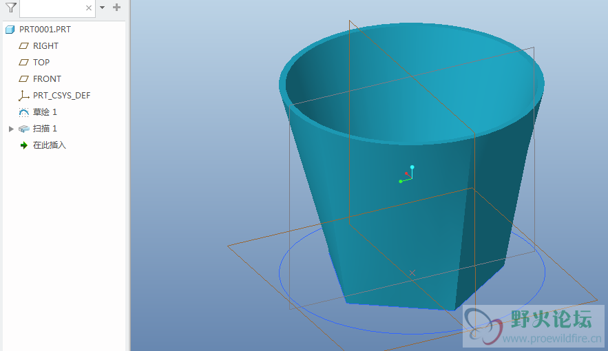

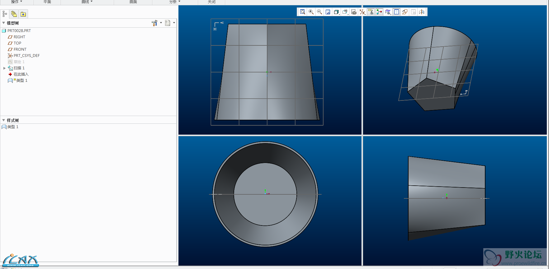

在别的网站看到这个一步VSS画水杯的案例,照着图中的方法做,却怎么也扫描不出来,不知道问题出在哪?有哪位高人帮忙解答一下,谢谢了。

发表于 2019-11-13 15:36 | 显示全部楼层
croe5.0供您参考 00 (2).png 00.png prt0001.prt.rar (61.08 KB, 下载次数: 28)
一个拉伸走天下

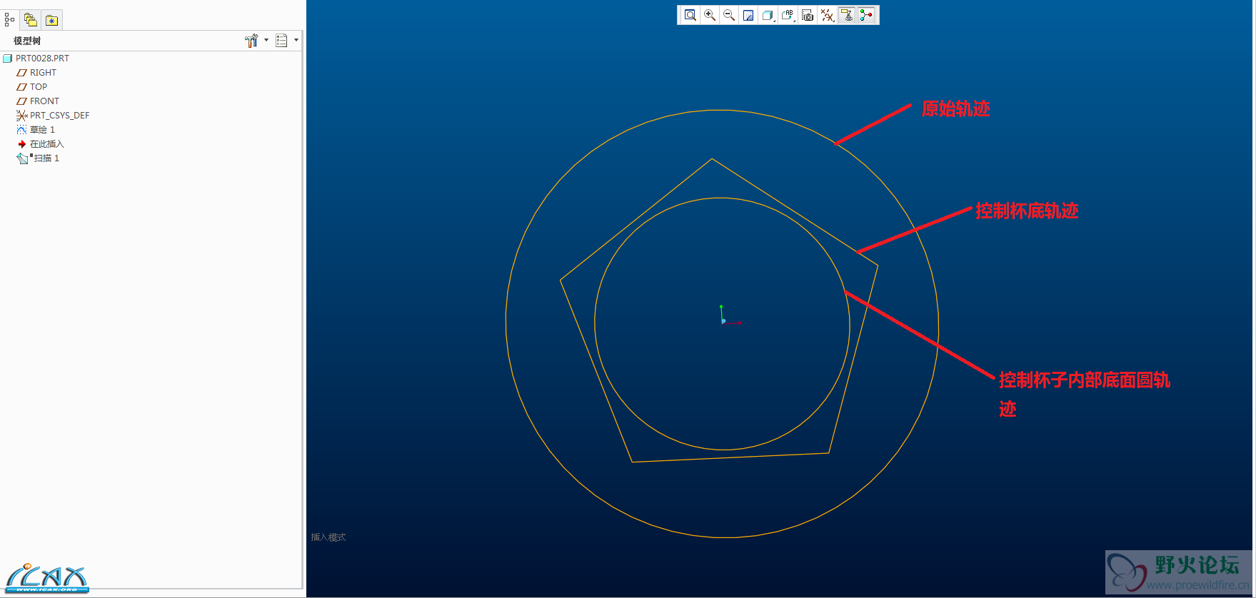

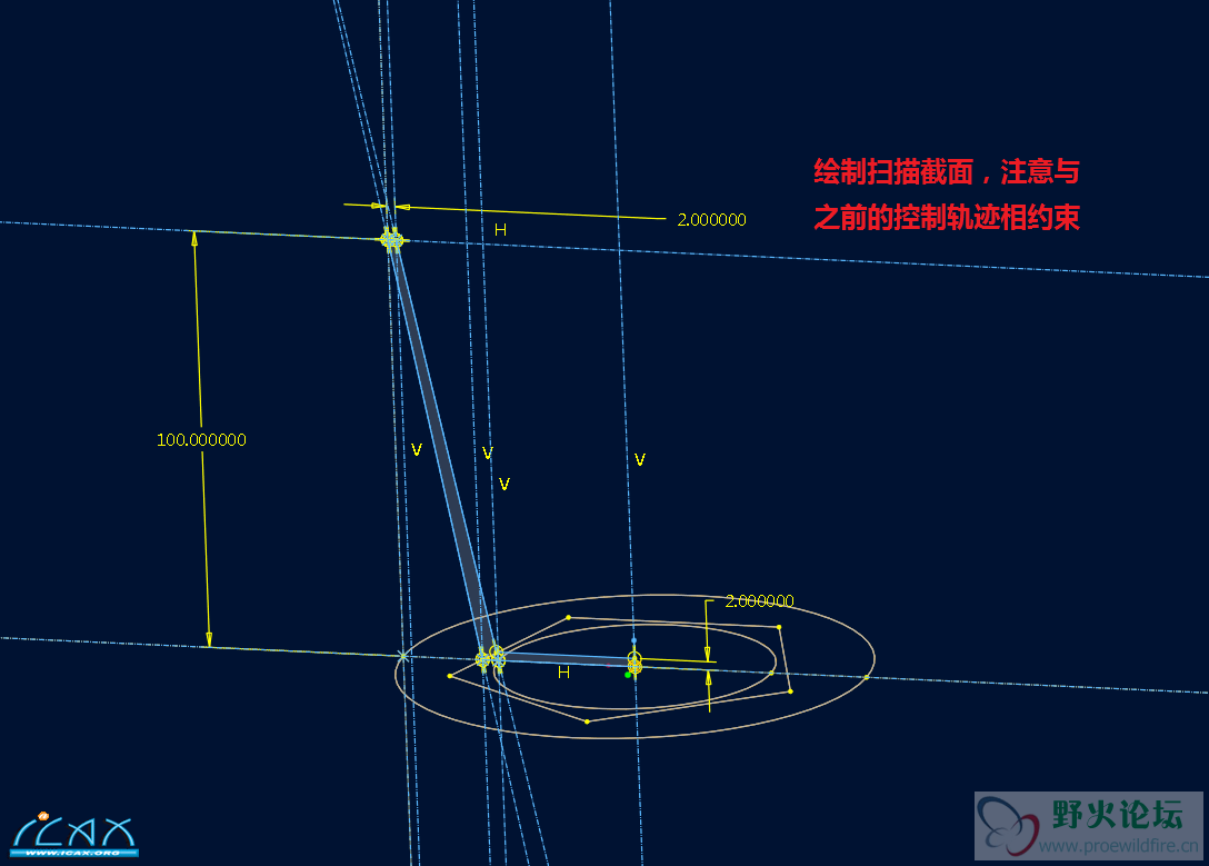

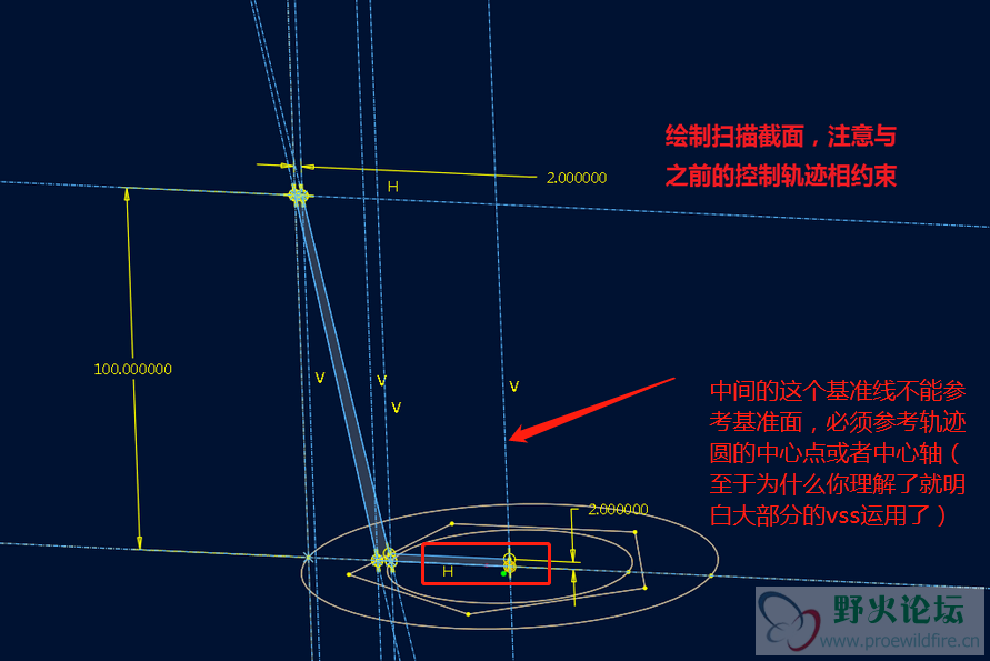

 楼主| 发表于 2019-11-13 18:59 | 显示全部楼层
谢谢您的解答,因为也是刚开始摸索Creo,很多地方都不是很明白,对于您说的中间的这根基准线不能参考基准面,必须参考轨迹圆的中心点或者中心轴,确实不太明白,还是再次感谢您的解答。

发表于 2019-11-14 08:53 | 显示全部楼层
chenjin4tc 发表于 2019-11-13 18:59
谢谢您的解答,因为也是刚开始摸索Creo,很多地方都不是很明白,对于您说的中间的这根基准线不能参考基准 ...
例如:你的扫描起点在front平面上是你参考的是right平面,但是当你的轨迹开始移动时你就无法参考的right平面了,也就是你找不到那个中心点
