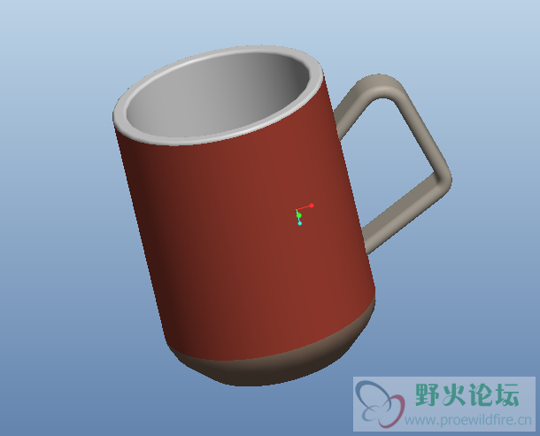

简易水杯。旋转加扫描画法(proe5.0)。
cup.prt.zip

旋转杯身 拉伸手柄倒圆角 搞定! 干啥要扫描

方法多种 ,
只要出来最终效果
 楼主| 发表于 2017-2-5 18:02 | 显示全部楼层
用扫描手柄和杯身连接处比较好处理
389

发表于 2017-2-6 08:22 | 显示全部楼层
lianpj 发表于 2017-2-5 18:02
用扫描手柄和杯身连接处比较好处理
你的手柄要是带弧度就有必要扫描 问题是你这手柄是直直的面

 楼主| 发表于 2017-2-6 14:27 | 显示全部楼层
不好意思 你可能没看到细节。

应该是扫描可以使把手与杯体连接端封闭起来,拉伸会造成缝隙无法完全封闭。。

发表于 2017-2-9 17:22 | 显示全部楼层
78,无法封闭也可以再次切掉或者补起来。总之能拉伸的就拉伸 情愿多走几步也不要用复杂特征。

发表于 2017-2-10 09:34 | 显示全部楼层
拉伸比较快吧,扫描弯折的地方如果角度不够,貌似容易出问题要重新定截面,也很麻烦的...........

发表于 2017-2-16 17:25 | 显示全部楼层
其实方法有很多.自己觉得怎么画快.就好了.个人观点
