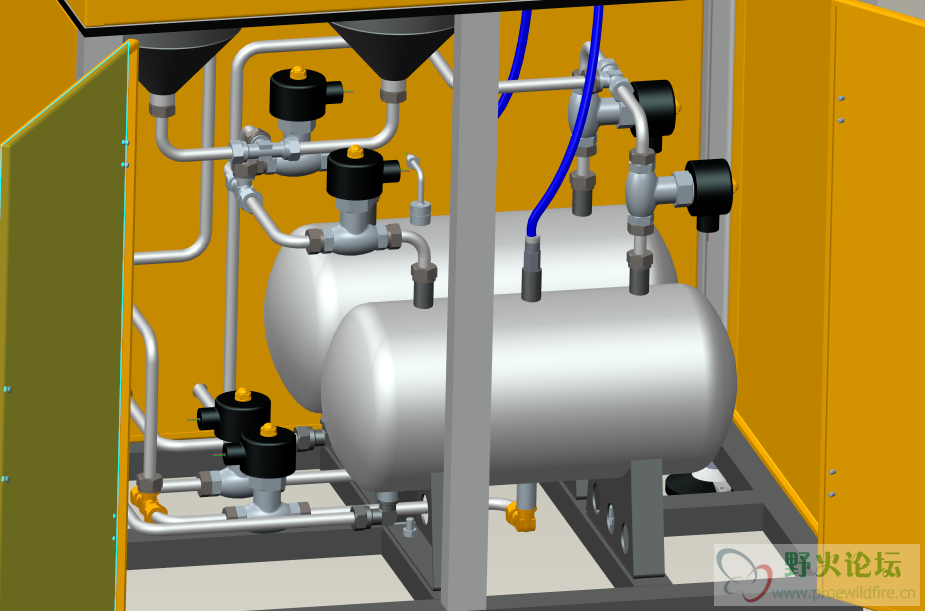

[求助] 这种比较自由的管路怎么再CREO实现

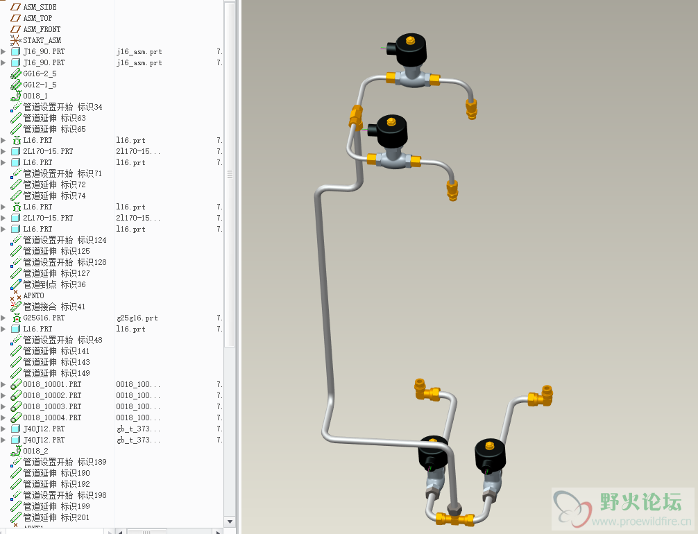

发表于 2019-11-12 21:07 | 显示全部楼层
用管道做就行了,不是很难的,管子多就是稍微费点时间,方法都一样的

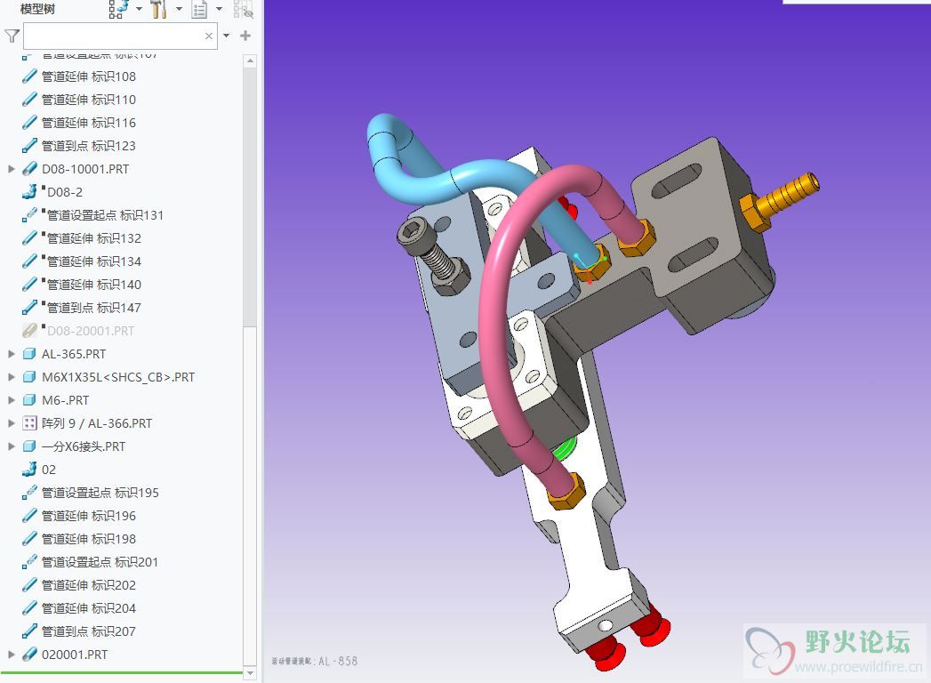

发表于 2019-11-13 09:26 | 显示全部楼层
QQ截图20191113092326.png 有管道这个功能模块不用,太浪费了吧。扫描都是瞎胡整的。
