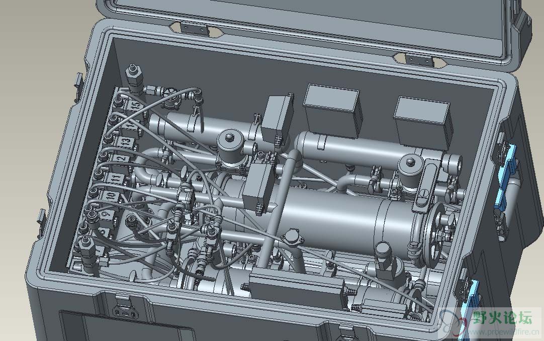

RT,这是SW导入的文件,这种比较无规则的自由的管路怎么再CREO种实现,难道是管道吗,但我用管道只会直上直下的,达到这种还是比较困难的

通过样式里面做自由曲线,扫描就出来了。这个是笨方法,简单些的我就不会了,

管道模块,管道有分硬管和软管,直来直去的就是硬管,你这个使用软管布管就行

看像一个油路控制器,可以用管道模块设计,管道模块是个大概念,我们理解可能狭隘了,石化行业的管道是管道,那么有些要求严格的,空调、净化厂房的风道也是管道,机床、吊车上的油路,气动控制也是管道,管道模块分驱动模块和非驱动模块,驱动模块中也有用曲线控制的线路,都可以自己设计的,当然,你发的模型也只是一个简单的模型,设计是没问题的。

简单粗暴的方法:用自由曲线。方法笨点,适合新手使用

组件 新建零件 激活,选曲线 通过点,选好点,起点终点的结束条件选垂直,选中轴, 接下来一个扫描 界面圆或者圆环就可以出如图的管路很好用 ,还有可以中间选个过度点,  净水器就是这样做的 最后测量扫描的曲线长度 管路长度放点余量就出来,非常好用。
附件上传了,你可以看看  而且移动零件 或者什么  刷新后 管路会自动更新  我把这叫懒人管路法
