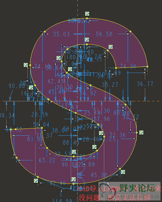

原本要拉伸的是一排文字,我为了试出问题,简化了,现在只对一个S进行试验。
1、附件的dxf文件中只有一个字母“S”,CAD图中看不出来有什么问题。
2、这个S,直接导入CREO的草图,看不出来有什么问题。封闭曲线,没有开放端点。
3、进行拉伸,提示“突出显示的图元未精确相切,可能定了过大的尺寸。”
当我把S形状端面上那一根线段删掉重新画,外形不变可以拉伸。
所以问题:怎么样才能判断是这一根线出了问题。或者是其他地方出了问题。
附件里有这个S字母的dxf图纸,大家可以试一下,讨论一下这个问题。

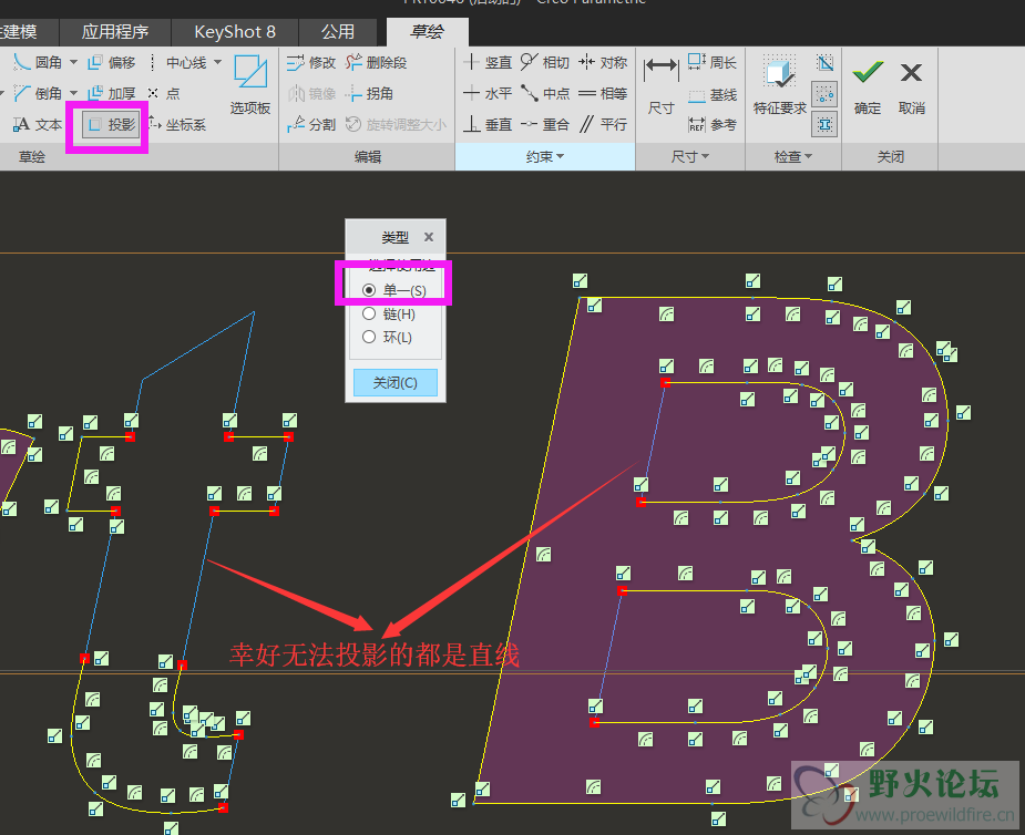

找到一个笨办法,虽然繁琐但是有效。
1、现将CAD导入到CREO草图中,草图1.
2、新建一个草图2,对着草图1投影(这里只能一根一根线投影,不知道为什么不能用环投影,否则缺失的线无法连接),投影时会发现有些线条无法投影,这些线条就是有问题的线条,幸好都是直线,我们自己补上。
3、这样做出来的草图2就是可以拉伸的。
这种办法很麻烦,希望能找到问题的根源,可以快速进行拉伸。

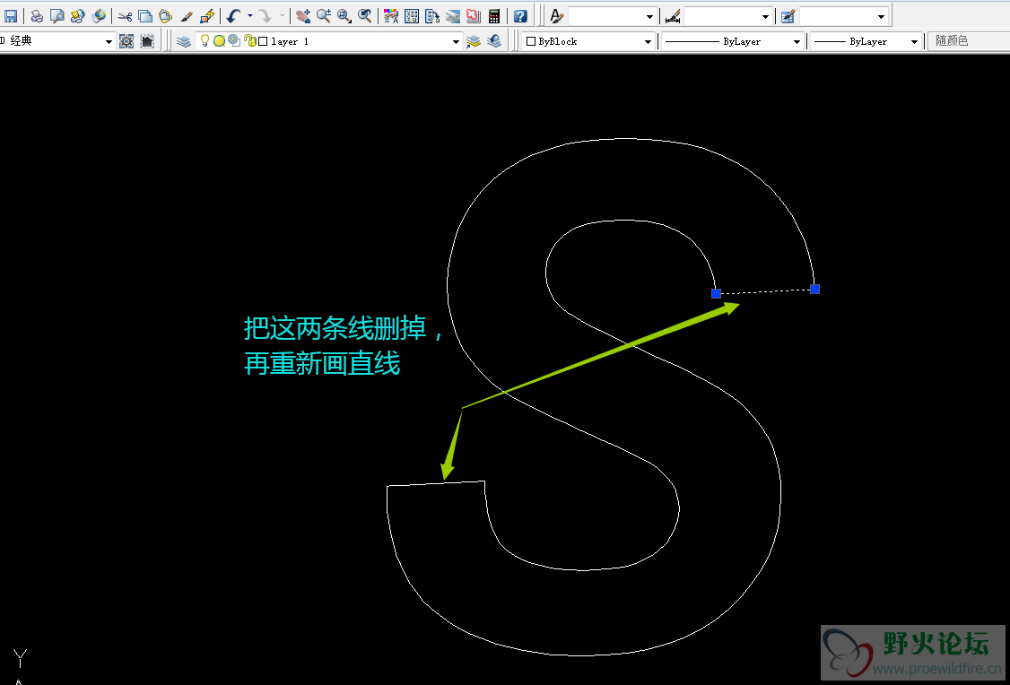

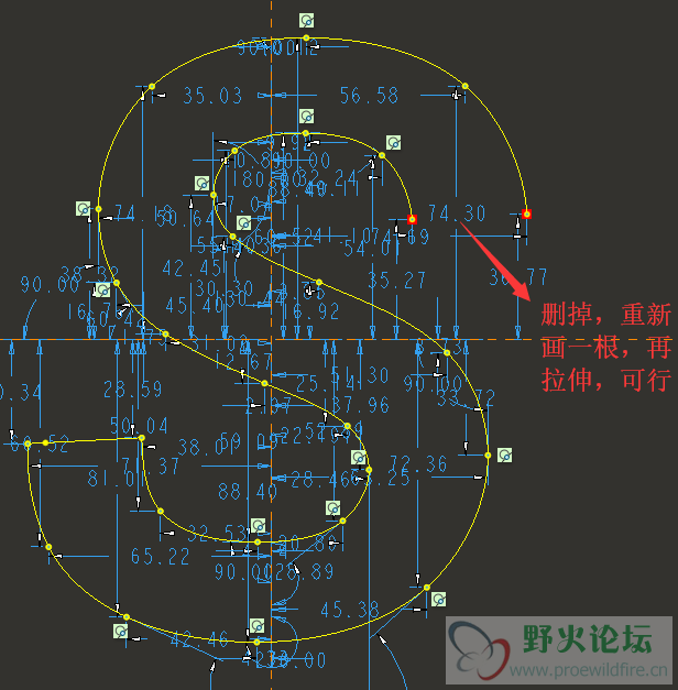

发表于 2019-11-11 15:37 | 显示全部楼层
发现好像是你CAD里的那两条直线有问题。我删了重画直线就好了。

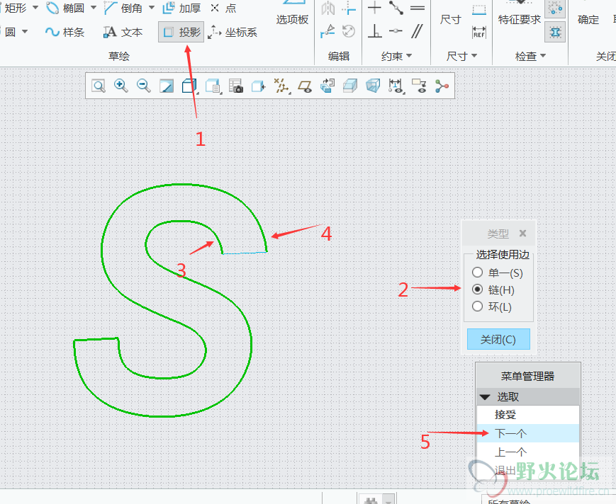

发表于 2019-11-11 16:03 | 显示全部楼层

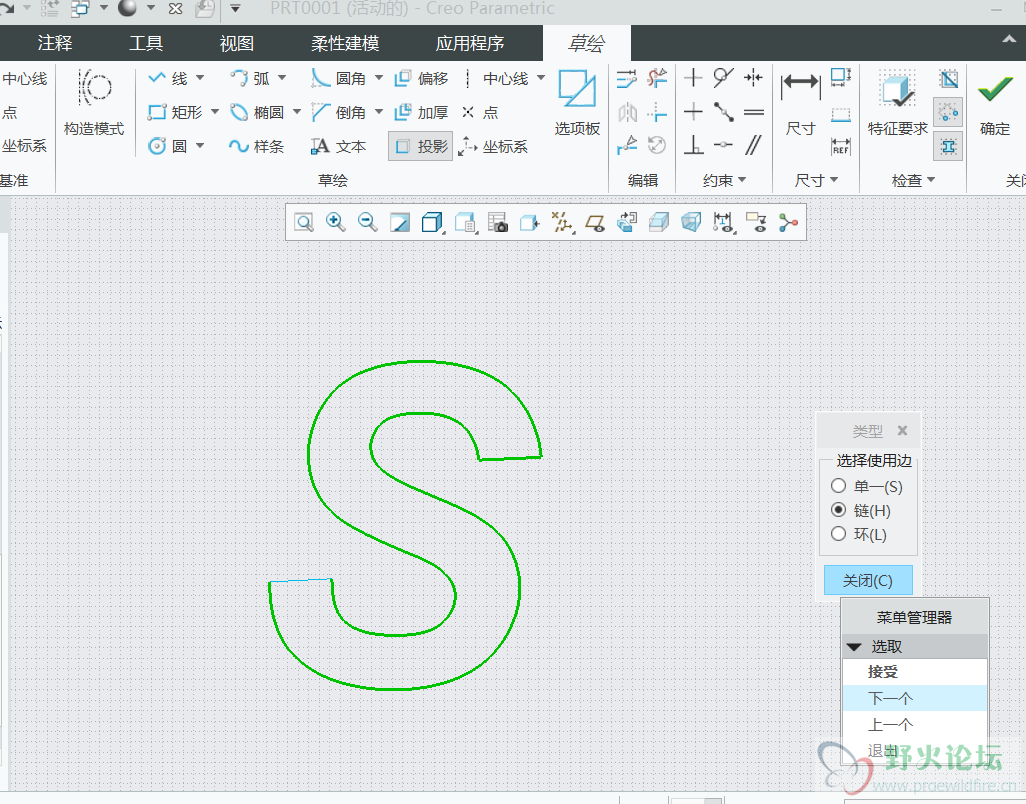

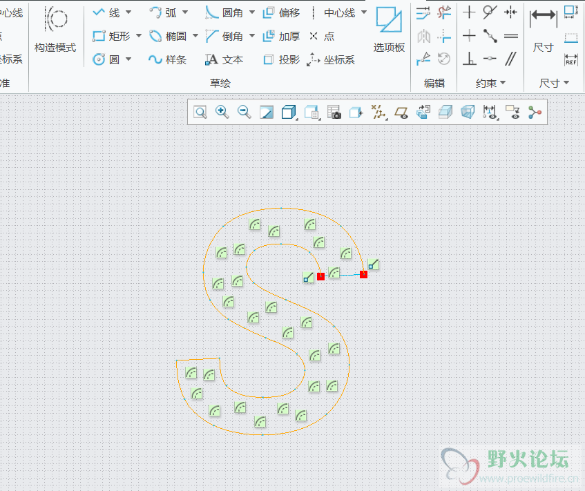

没找到合适的方法来达到你的要求,不过投影的时候选链会效率一些,如图1 2
但是图3没成功,说明上面那条横线有问题,具体什么问题我看不出来,等大佬解答吧

发表于 2019-11-12 09:20 | 显示全部楼层
我的方法是在草绘中导入CAD图,然后在拉伸界面投影,投不出来的线就是有问题的线

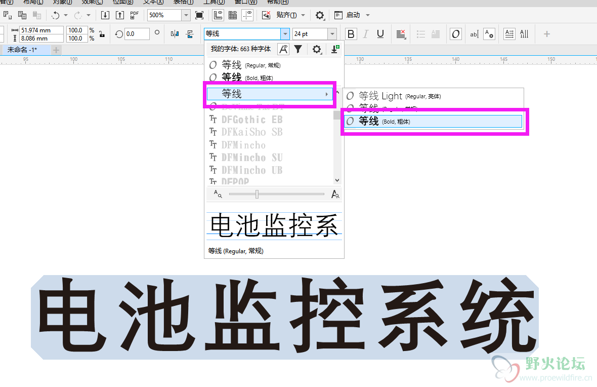

 楼主| 发表于 2019-11-15 09:20 | 显示全部楼层

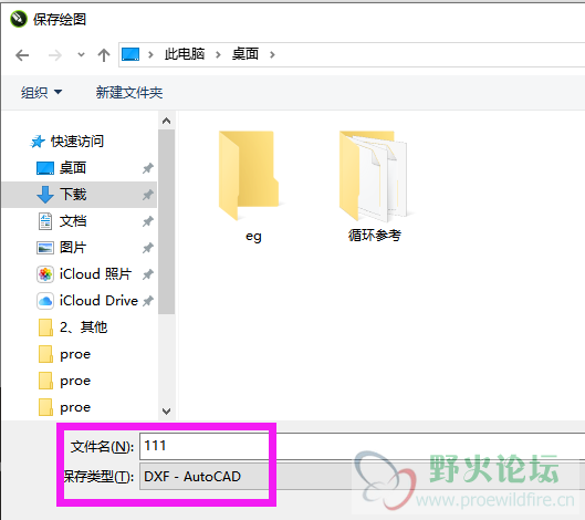

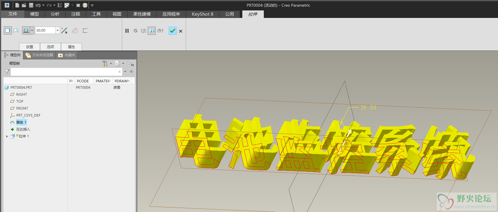

后来我发现是字体有问题,如果要批量拉伸文字,可以用CDR把字写好。字体选等线粗体。然后转成CAD格式,proe导入可以直接拉伸。这种方法效率还是很高的。
