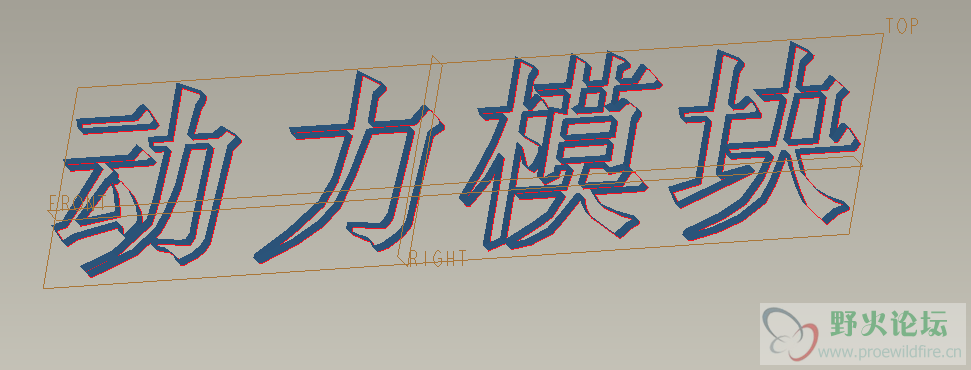

我听说有修改文字的办法,但是那样明显太不效率,有没有比较简单的办法

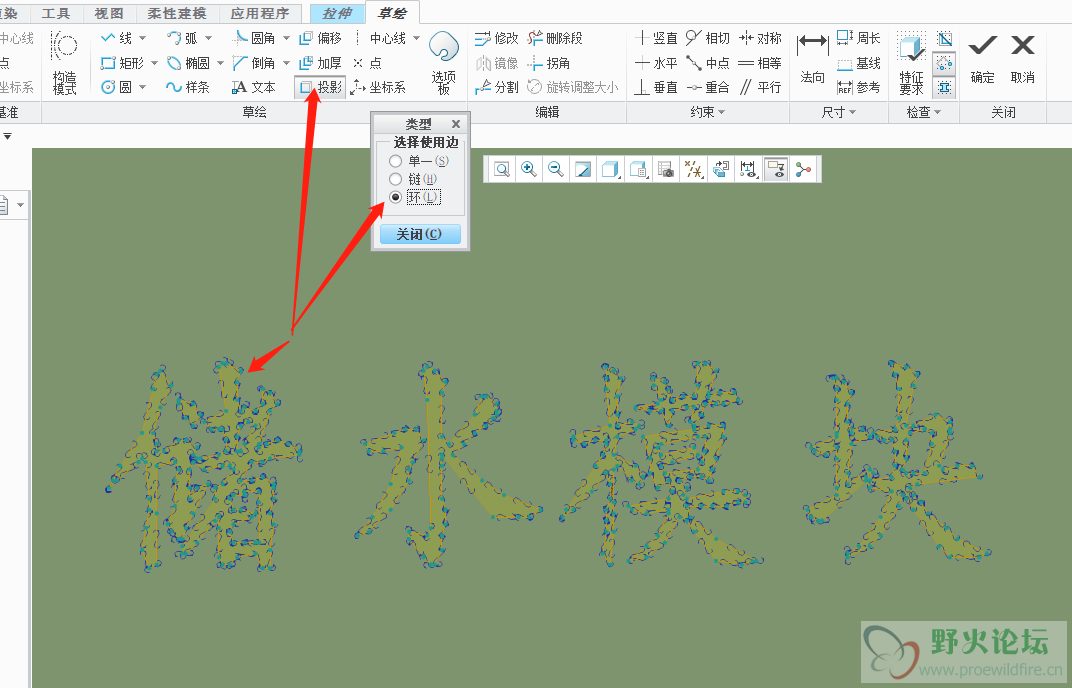

发表于 2019-10-30 21:53 | 显示全部楼层
有的字体无法直接拉伸,对于这个字体只能是先草绘你这个字,再另外建拉伸特征 拉伸时重新草绘, 使用投影,选择投影环,把字形重选一遍,如果有相交重合的 大致修一下就没问题。

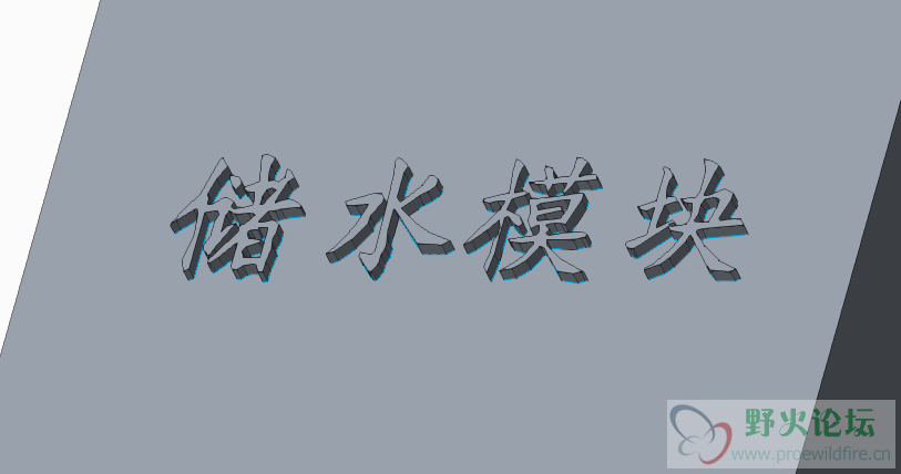

 楼主| 发表于 2019-10-30 23:37 | 显示全部楼层
jinmingh 发表于 2019-10-30 21:53
有的字体无法直接拉伸,对于这个字体只能是先草绘你这个字,再另外建拉伸特征 拉伸时重新草绘, 使用投影, ...
为啥我拉出来是空心的。。

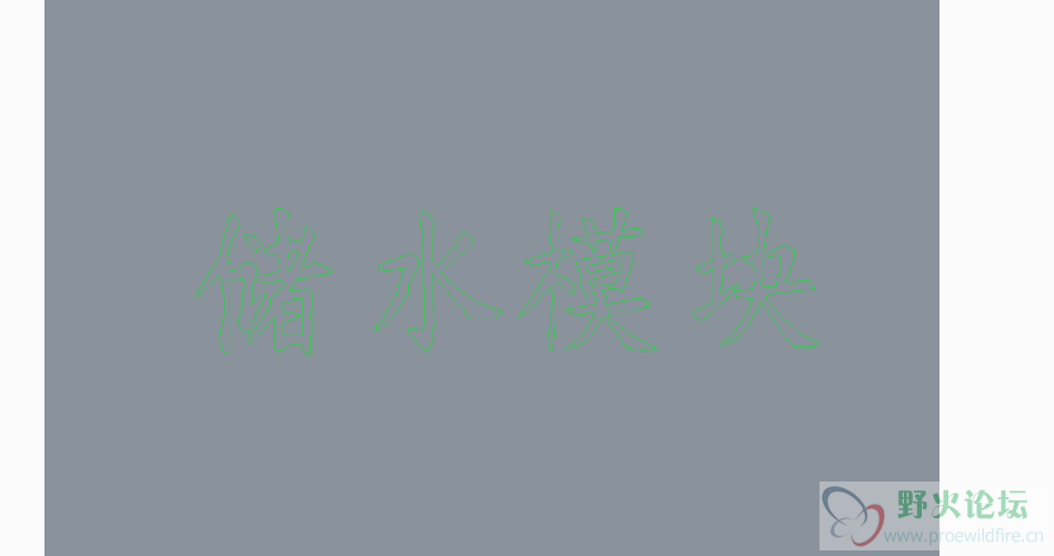

 楼主| 发表于 2019-10-30 23:43 | 显示全部楼层
ZMC1991 发表于 2019-10-30 23:27
不太明白,为啥不能拉伸呢,我看都是闭合的啊,这算不算CREO的一个缺陷
解决了,模字的木字旁和莫有交叉,修改一下就可以了,不过感觉如果频繁修改或者大批量的文字修改起来很麻烦,感觉这是CREO的一个缺陷

发表于 2019-10-31 08:04 | 显示全部楼层
个别字体有自相交的现象,所以拉伸不了

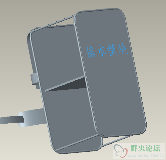

发表于 2019-10-31 16:27 | 显示全部楼层
ZMC1991 发表于 2019-10-30 23:43
解决了,模字的木字旁和莫有交叉,修改一下就可以了,不过感觉如果频繁修改或者大批量的文字修改起来很麻 ...
仿宋和幼圆字体没问题
