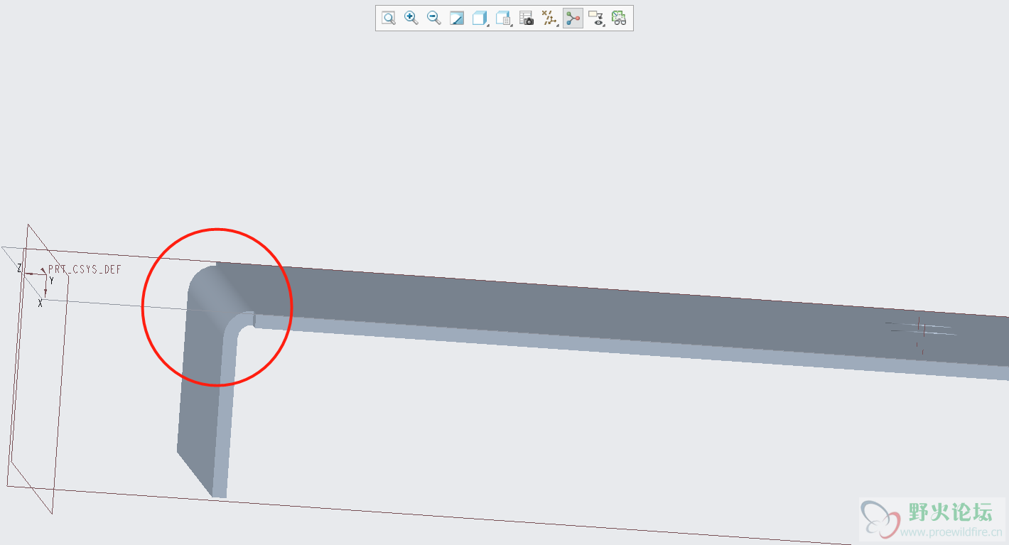

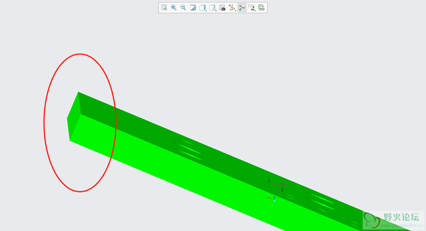

CREO怎样把图1的圆角变为图2的直角?
2.zip
10.62 KB, 下载次数: 4
299
430

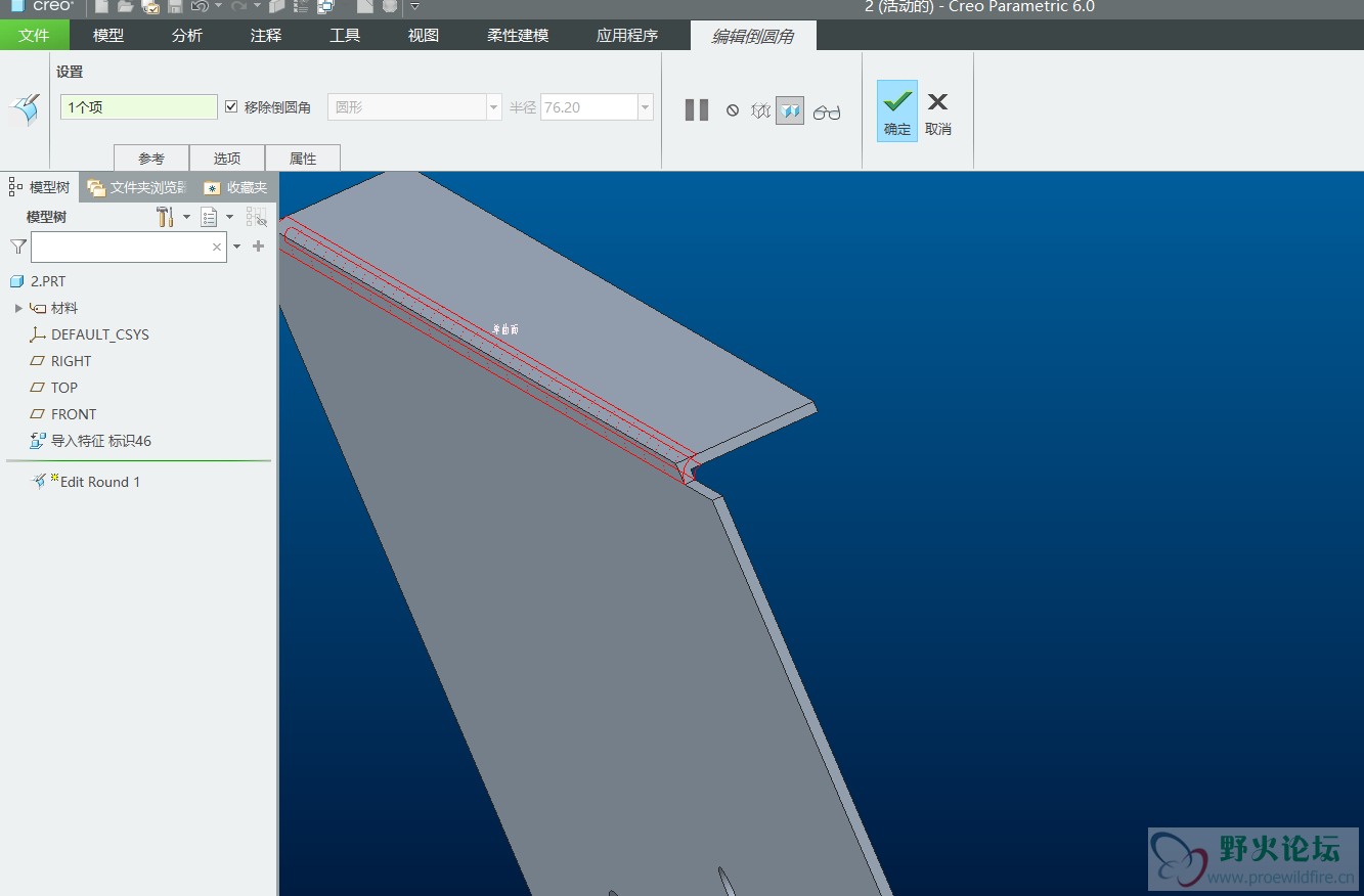

发表于 2019-11-8 23:55 | 显示全部楼层
QQ图片20191108235527.png 你要的直角
955
1319
发表于 2019-11-9 08:27 | 显示全部楼层
所有钣金折弯应该有圆角 除非你开槽加工后折弯 实际测量出来填写真实圆角 K系数可以

发表于 2019-11-9 08:49 | 显示全部楼层
实际制程中不可能是直角,但抛槽可以接近直角,非要设置的话,内R是可以为直角,外R设置不了,
 楼主| 发表于 2019-11-9 11:27 | 显示全部楼层
这是再转回零件图后移除圆角吗?
 楼主| 发表于 2019-11-9 22:21 | 显示全部楼层
这个编辑倒圆角是在哪个里面?一直没找到

发表于 2019-11-10 22:37 | 显示全部楼层
零食工 发表于 2019-11-9 22:21
这个编辑倒圆角是在哪个里面?一直没找到
搞清楚你是搞钣金还是普通非折弯普通零件,如果你想直角成直接0.1圆角不行吗,钣金不存在没圆角的。要展开计算 不要把简单钣金搞得复杂化 http://www.proewildfire.cn/thread-151053-1-1.html 这个是我的帖子
