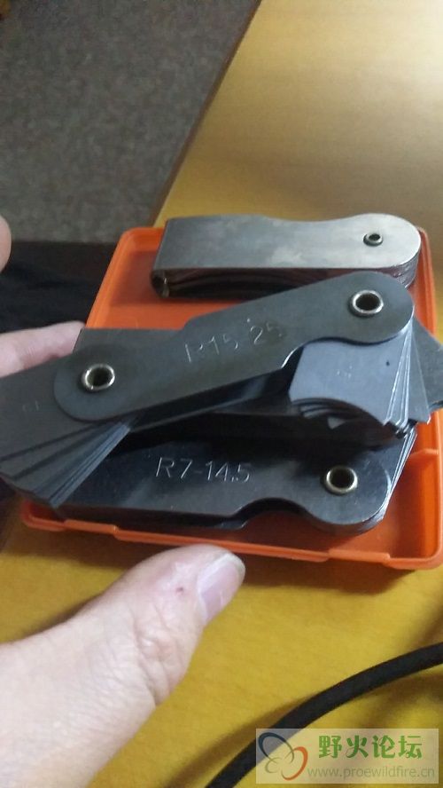

75年就看电视的影视骨灰!能越简单明了设计就行,我喜欢K因子 简简单单
淘宝买半径规 也叫R规 可以测量折弯内圆角 R0.3-100 很够用了 整一套也就50来块钱 我自己买的 也用不着单位买

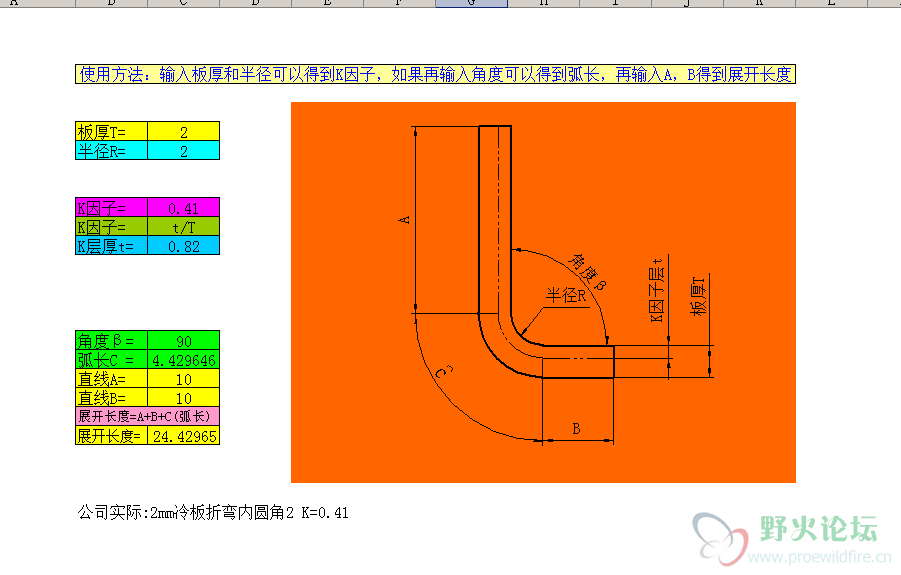

内圆角或者外圆角 测量下 获得实际数据 再加板厚 K系数确定
查K因子 EXCEL表格上传 论坛好像有吧
K因子计算.zip (4.79 KB, 下载次数: 497)
R规如下图

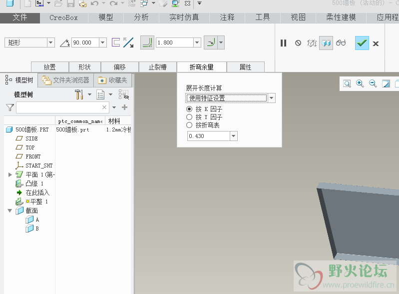

最后 CREO输入正确参数
就是这么简简单单!
有人认为我做广告 我没事情做啊 卖东西还跑这里 你见过总统到这里交流吗 不是一路人不会进来 我把有关产品的都删除了 这样总没事情了吧 钣金加工又不要天天测量 你的公司1MM板折弯内圆角1.4 明天就变成1.0吗 我想大家公司板规格也不会多到天天拿半径规去测量吧 而且实际建模按内圆角对产品造型装配都有好处 用三维还不是真实吗 越真实准确度越高 2MM板折弯都2MM内圆角 不是什么都可以忽略不计的 实际装配也更清楚
