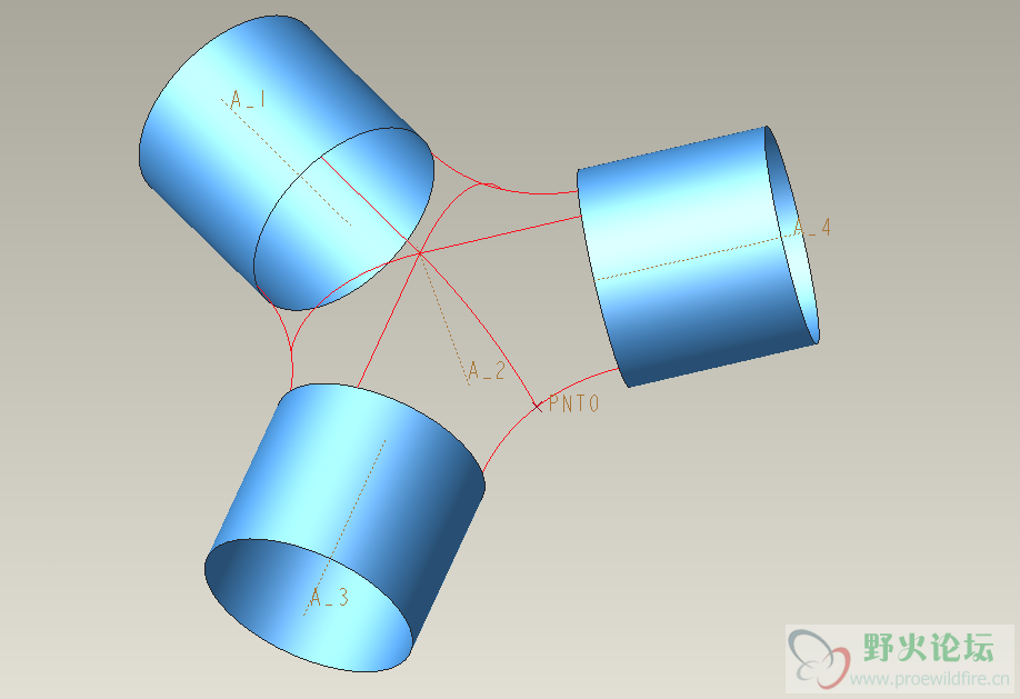

发表于 2019-11-1 09:10 | 显示全部楼层 |阅读模式

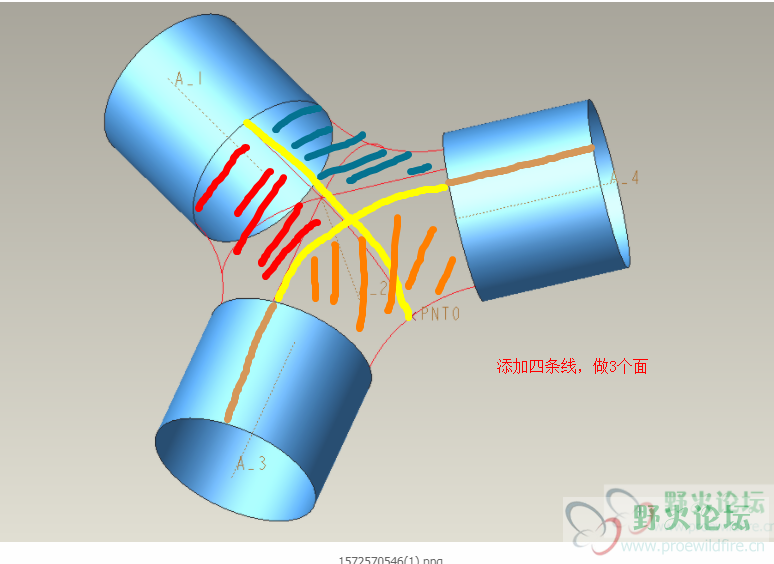

RT,后面不会操作了。。

发表于 2019-11-1 09:18 | 显示全部楼层
三通管_G2连接
http://www.proewildfire.cn/thread-117949-1-1.html
(出处: 野火论坛)

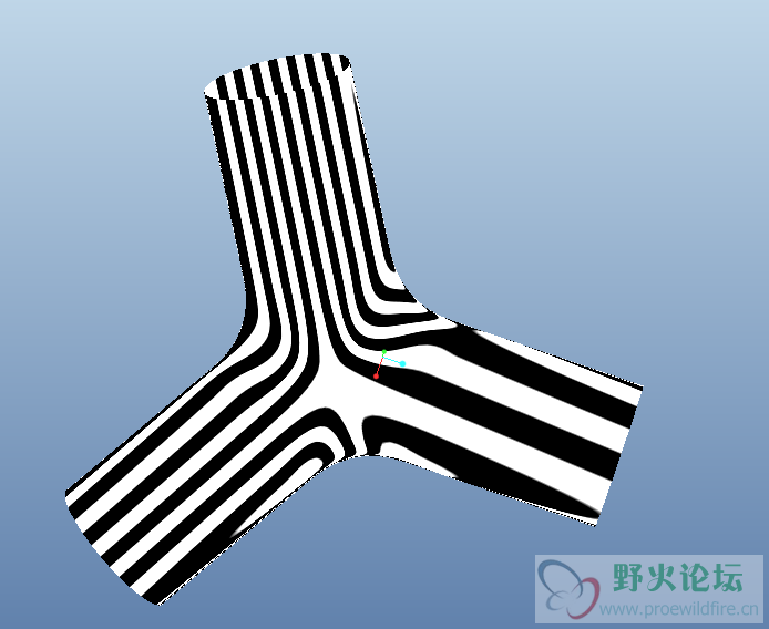

发表于 2019-11-1 09:20 | 显示全部楼层
http://www.proewildfire.cn/forum ... read&tid=144190
看下这个帖子的大神  你就学会了
三通面_幽助g2.prt.rar

发表于 2019-11-1 14:08 | 显示全部楼层
作4条线 3个面

发表于 2019-11-2 15:15 | 显示全部楼层
借楼、我怎么感觉我做的两个都有问题

发表于 2019-11-2 21:44 | 显示全部楼层
有专门的条命令做,叫做N侧曲面
