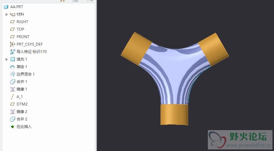

 楼主| 发表于 2018-7-8 20:50 | 显示全部楼层
练习素材
练习题.rar
137.23 KB, 下载次数: 409

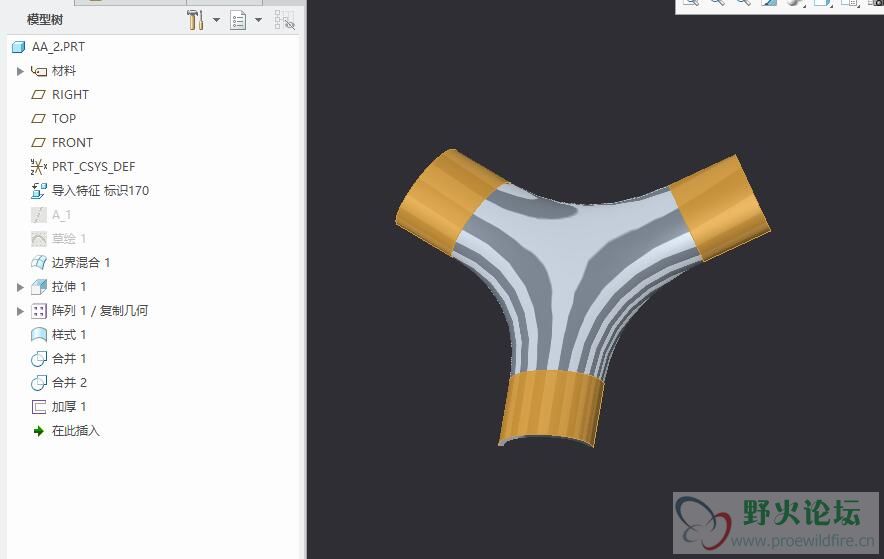

 楼主| 发表于 2018-7-8 21:36 | 显示全部楼层
换个建模方式,效果似乎也不错

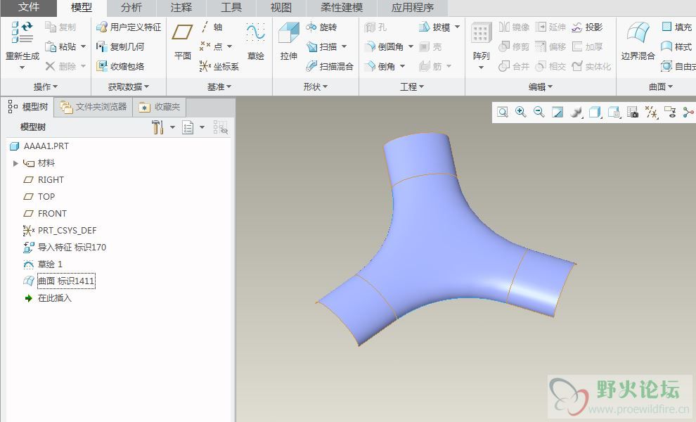

发表于 2018-7-8 22:46 | 显示全部楼层
2步搞定,N侧边曲面就可以。
2272
341
3197
 楼主| 发表于 2018-7-8 23:13 | 显示全部楼层
哭泣的雨滴 发表于 2018-7-8 22:46
2步搞定,N侧边曲面就可以。
检查一下曲面中间,是否塌陷比较严重?

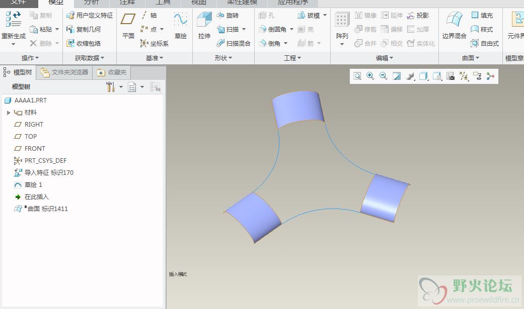

发表于 2018-7-9 11:15 | 显示全部楼层
谢谢分享,天天做练习~~~曲率连续~~
aa-9527.prt.rar
216.27 KB, 下载次数: 541
售价: 2 金钱  [记录]
Creo 4.0 M020
yuanbin20 + 1 感谢分享
回复 顶 1 踩 0
2272
341
3197
 楼主| 发表于 2018-7-9 14:46 | 显示全部楼层
iskgjj 发表于 2018-7-9 11:15
谢谢分享,天天做练习~~~曲率连续~~
这个思路很妙啊
