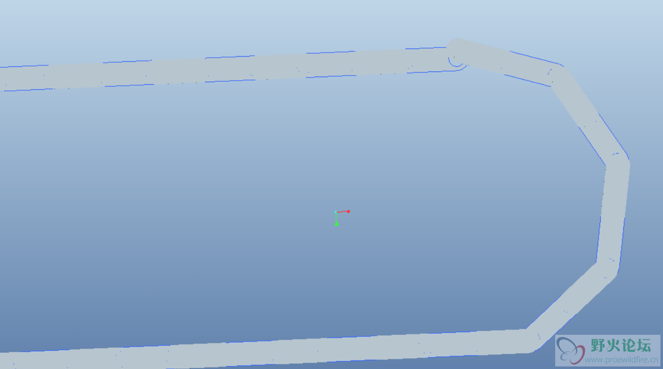

链子应该可以AB一组直接阵列组成链条的吧?但是周长已经是25.4的倍数了...一直没搞懂..希望大神帮帮忙
链子拆开成A.B来阵列还可以,组成一起就不太行,或者说是我的画法出问题了,请大神指导一下

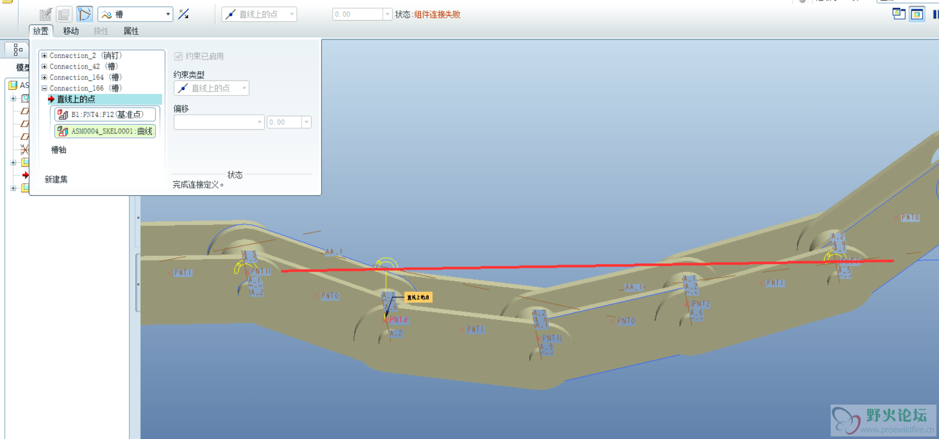

 楼主| 发表于 2019-10-23 17:29 | 显示全部楼层
http://www.proewildfire.cn/forum.php?mod=attachment&aid=MjM5NDk0fDVhNzJmZjQ3fDE3NjU5NzYxMTB8MHw%3D
慢慢的做到差不多最关键的了,但是有些无法用槽弄上次,不知道什么原因...
