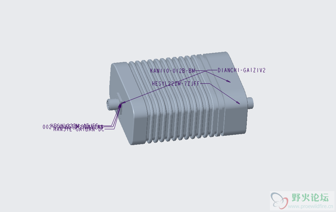

Creo4.0装配了一个导入的零件实体,里面很多注释,在层树里可以找到,但就是不能隐藏也不能删除?求大神指教,谢谢!

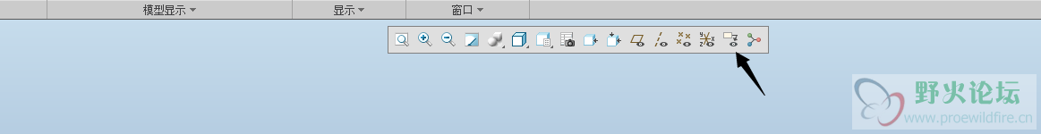

发表于 2019-10-21 10:46 | 显示全部楼层
点一下注释显示,如图

 楼主| 发表于 2019-10-21 10:53 | 显示全部楼层

这个不管用

把你模型发上来
 楼主| 发表于 2019-10-22 09:24 | 显示全部楼层

发表于 2019-10-22 20:51 | 显示全部楼层
发的模型和你楼顶模型不一样
 楼主| 发表于 2019-10-23 13:54 | 显示全部楼层
野火 发表于 2019-10-22 20:51
发的模型和你楼顶模型不一样
原模型太大了传不上来,选了一个零件穿上来了,大神帮忙看看怎么去掉注释线,谢谢!@野火
1286
47483
发表于 2019-10-23 21:21 | 显示全部楼层
坐标系标签删不了,你可以关闭显示,或者隐藏不显示
