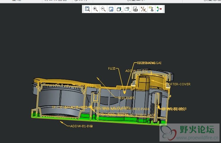

这些个注释怎么隐藏或去掉,求大神!

在隐藏基准面,最后有个隐藏注释的。希望有用谢谢
 楼主| 发表于 2015-1-11 14:16 | 显示全部楼层
这个试过了,还是不行啊!
 楼主| 发表于 2015-1-11 14:18 | 显示全部楼层
试过了!

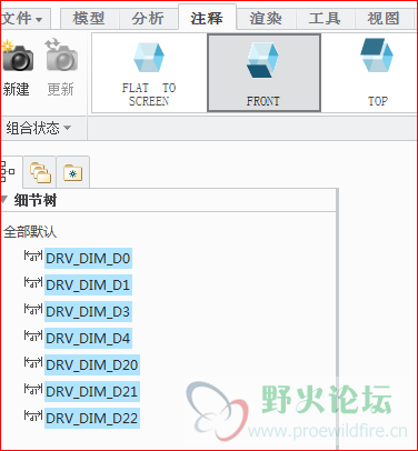

发表于 2015-1-11 14:29 | 显示全部楼层
建议有“层树”新建一个图层,然后注释,把它隐藏。试试吧,不行就上传!
一般情况,在注释模块中 删除或拭除。。。【右键。。。删除 或拭除】
是的,一般在层的管理中进行操作比较好
