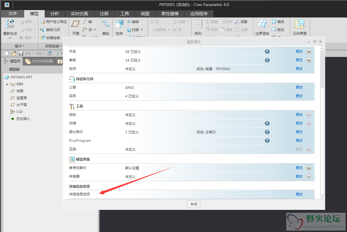

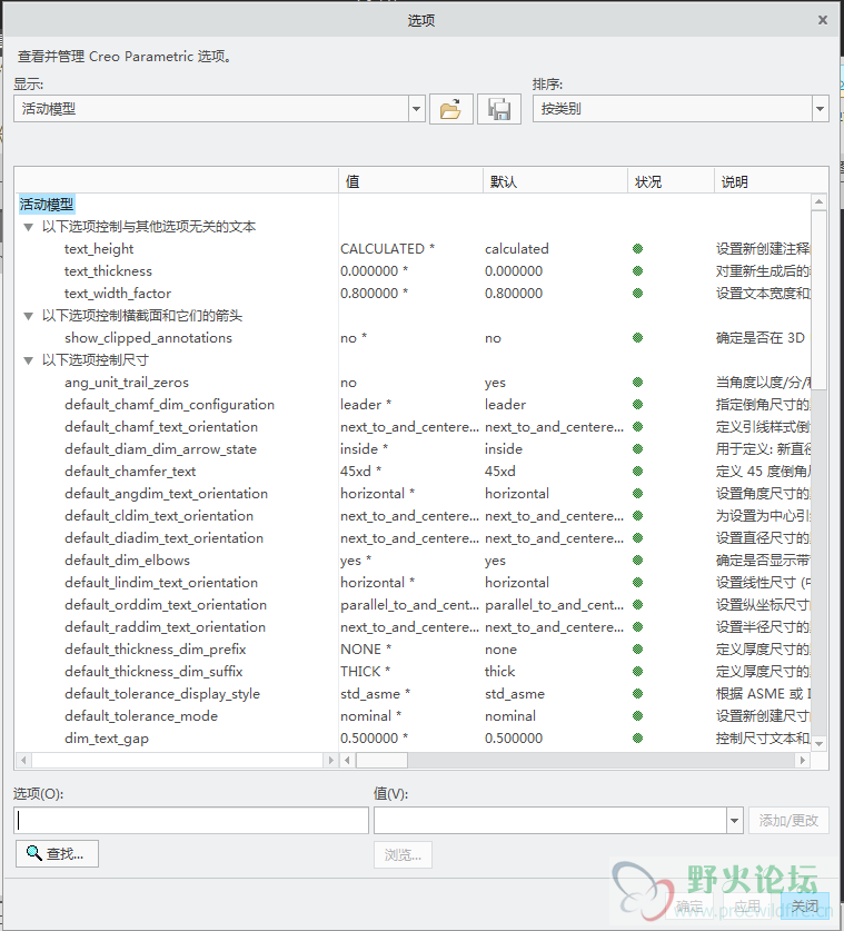

已知config.pro文件中的drawing_setup_file是绘图配置文件,format_setup_file是绘图格式设置文件,配置文件的后缀是.dtl,还有一个零件的配置文件,后缀也是.dtl,默认名称是 活动模型.dtl,请问有没有对应的配置参数呢?这个配置文件是控制3D建模中的相关参数的,与工程图无关的。

零件可以配置模板文件,可以在config.pro配置选项。

好像没这个选项啊
