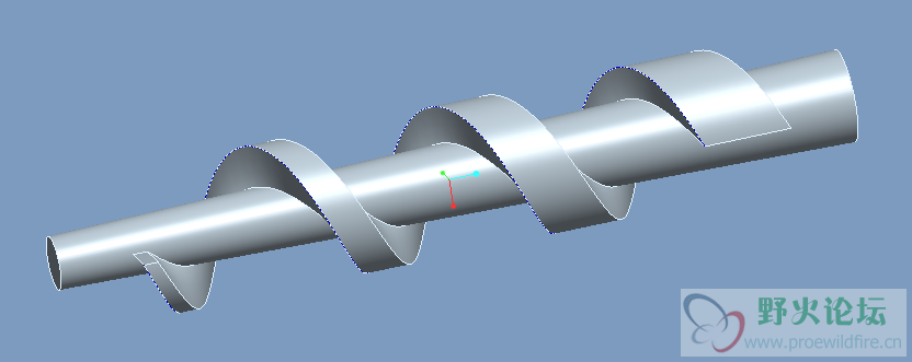

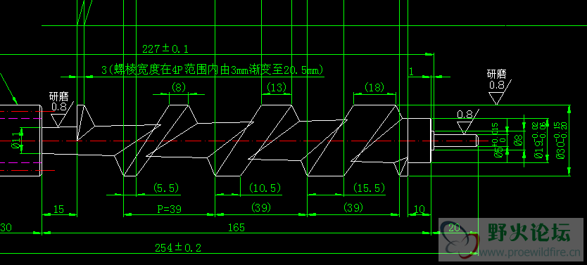

导距39不变,外径30不变,内径从11变到19,牙宽每个导距增加5
最佳答案
查看完整内容
先螺旋扫描一个曲面,然后用锥面与螺旋曲面的相交线做变截面扫描就行了,截面的变化可以用图形控制加关系式控制,也可以单独用关系式控制,附件只作为一种参考,与你的实际尺寸有出入。
prt0025.prt.rar
135.07 KB, 下载次数: 51

 楼主| 发表于 2019-10-12 09:42 | 显示全部楼层
jiahuang 发表于 2019-10-12 09:35
先螺旋扫描一个曲面,然后用锥面与螺旋曲面的相交线做变截面扫描就行了,截面的变化可以用图形控制加关系式 ...
水平不够  扫描不出来,老是失败,麻烦大神给个参考

发表于 2019-10-12 09:48 | 显示全部楼层
已经上传了一个附件,开始时没看到在哪传附件的

发表于 2019-10-12 10:01 | 显示全部楼层
参考一下,大概思路是这样的,具体形状自己调整一下
1.prt.rar
289.15 KB, 下载次数: 206
