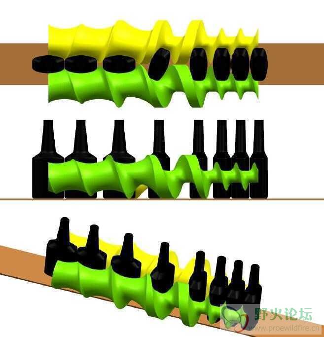

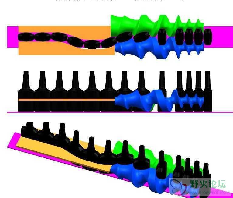

论坛里有大神会画螺杆嘛?各种供送螺杆。其中有几种常见的形式有几种比较常用的形式。
下面图片举例的是两种比较复杂的形式。还有一种简单的形式是瓶子从里面过,不变换方向,只是把间距拉开而已。
1022
78
1464

从进料方向看,螺距不断加大,螺旋面不断收窄

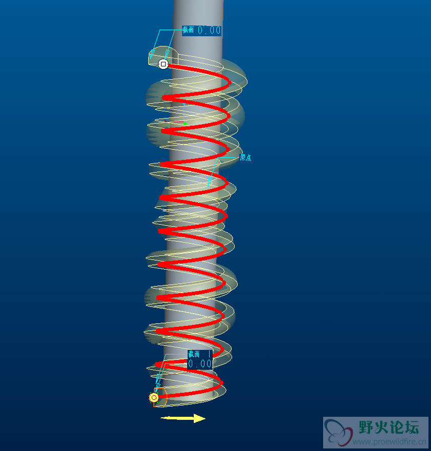

关于传送螺杆可以这样理解;物料的剖截面从进料口到出料口旋转的90度,实际原理就是传送杆与物料走了一个啮合状态。我们可以用扫描混合命令,至于物料剖解截面,肯定是具体对待了。
至于出料口与进料口的速度可通过螺距做相应的改变。简单的一个图希望能帮助到你
206
337
发表于 2017-1-11 18:29 | 显示全部楼层
忘记传图了,给你发个
154
249
发表于 2017-1-12 08:16 | 显示全部楼层
yehuotj 发表于 2017-1-11 18:29
忘记传图了,给你发个
模型上传看看你的步骤呢。
206
337
发表于 2017-1-12 09:13 | 显示全部楼层
wskwfnhyh 发表于 2017-1-12 08:16
模型上传看看你的步骤呢。
你明白了这个原理,应该可以做出来的。我都删除了。再一个,也可以应用螺旋扫描命令来处理,在扫描的过程中,截面发生90度的改变,这个过程中会用到关系式,trajpar这个函数,不会太难对你来说。祝你成功
