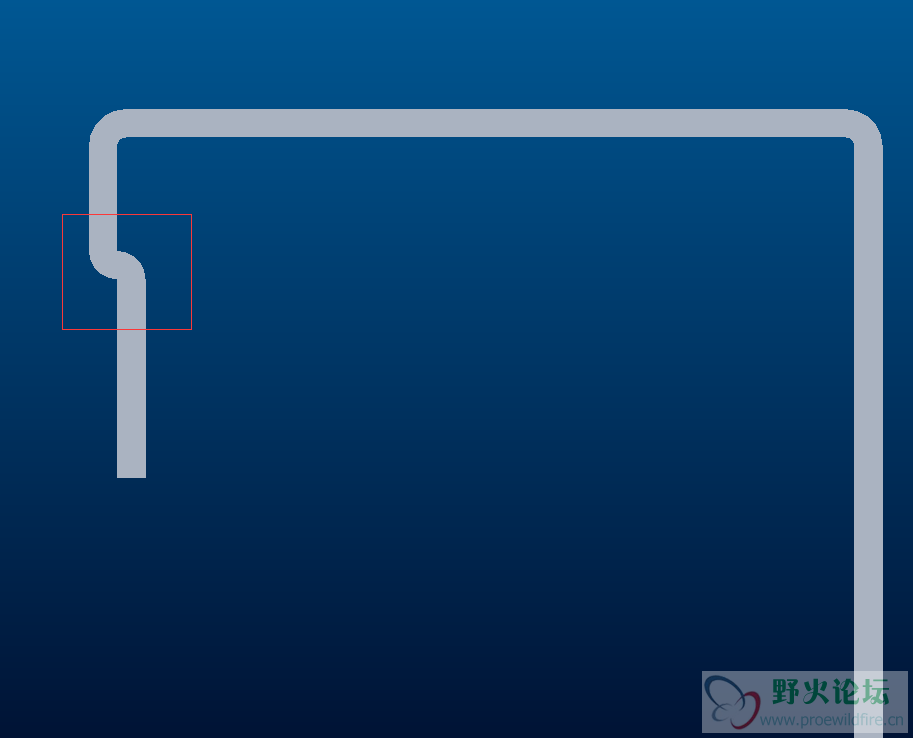

请各位大神帮忙解决一下,红色部分如何展开,才不会出错?

不是有 啮合折弯吗

 楼主| 发表于 2019-10-10 12:24 | 显示全部楼层
大神,我用的CREO软件,没有找到啮合折弯,请帮忙截个图看看。非常感谢

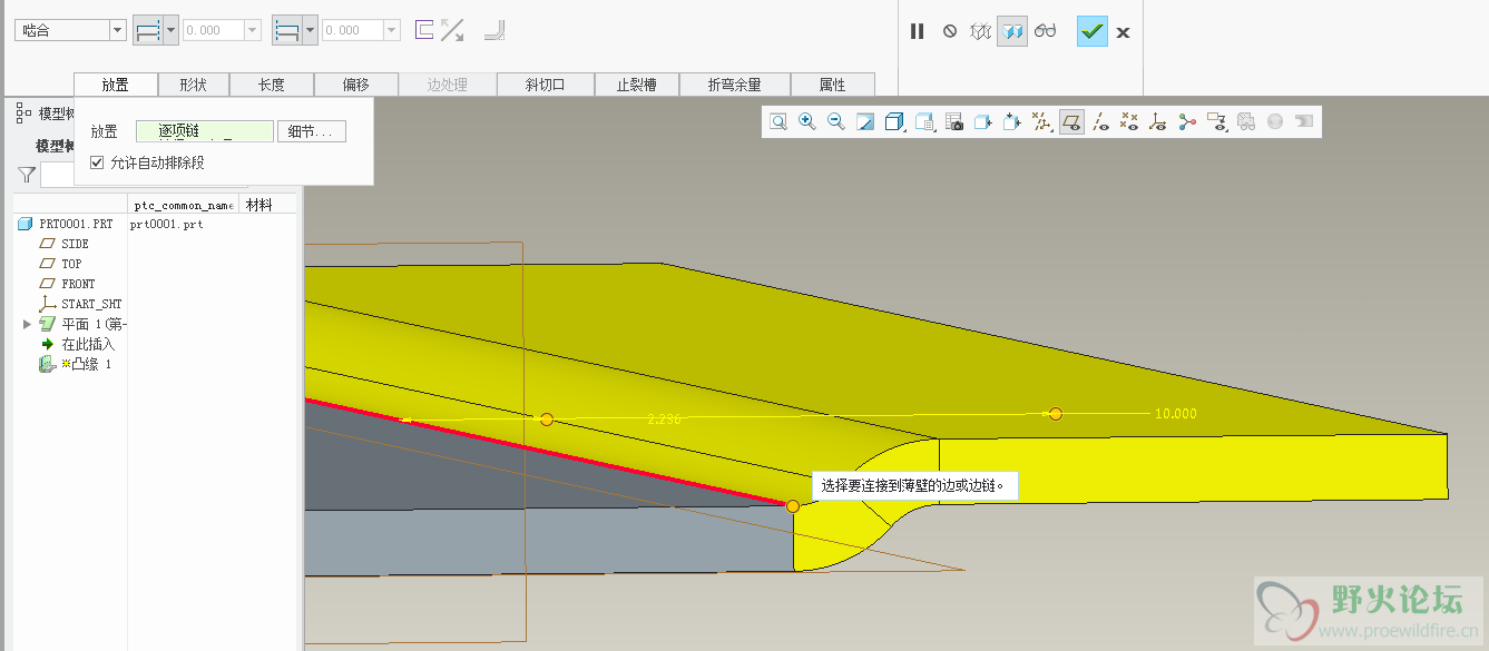

法兰壁里面 请问这位朋友是刚用CREO的吗  如果是刚用的话 建议看看视频教程

钣金界面  法兰-----啮合
