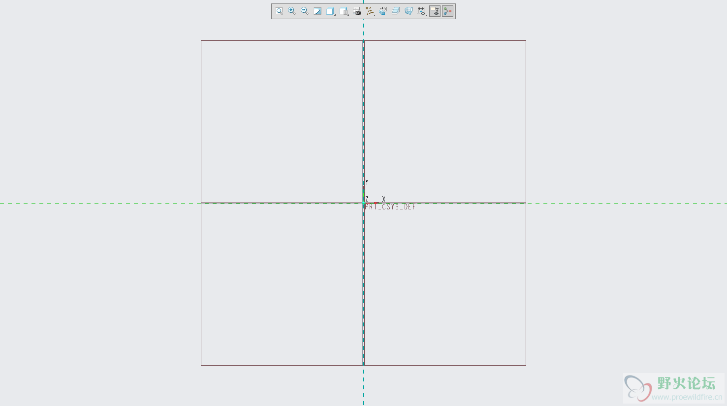

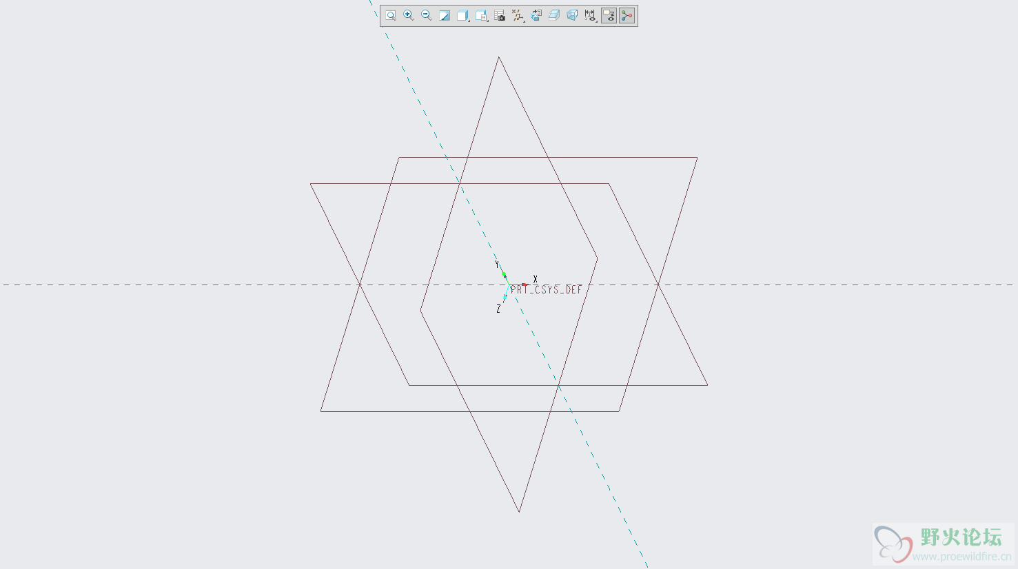

安装好了可是Creo5.0的背景色怎么设置还有就是拉伸后图怎么是这个样子的而不是直接进入草绘视图啥的怎么设置 自学新人还处于啥都不懂中
拉伸放置后
拉伸放置后
手动点草绘视图
手动点草绘视图
