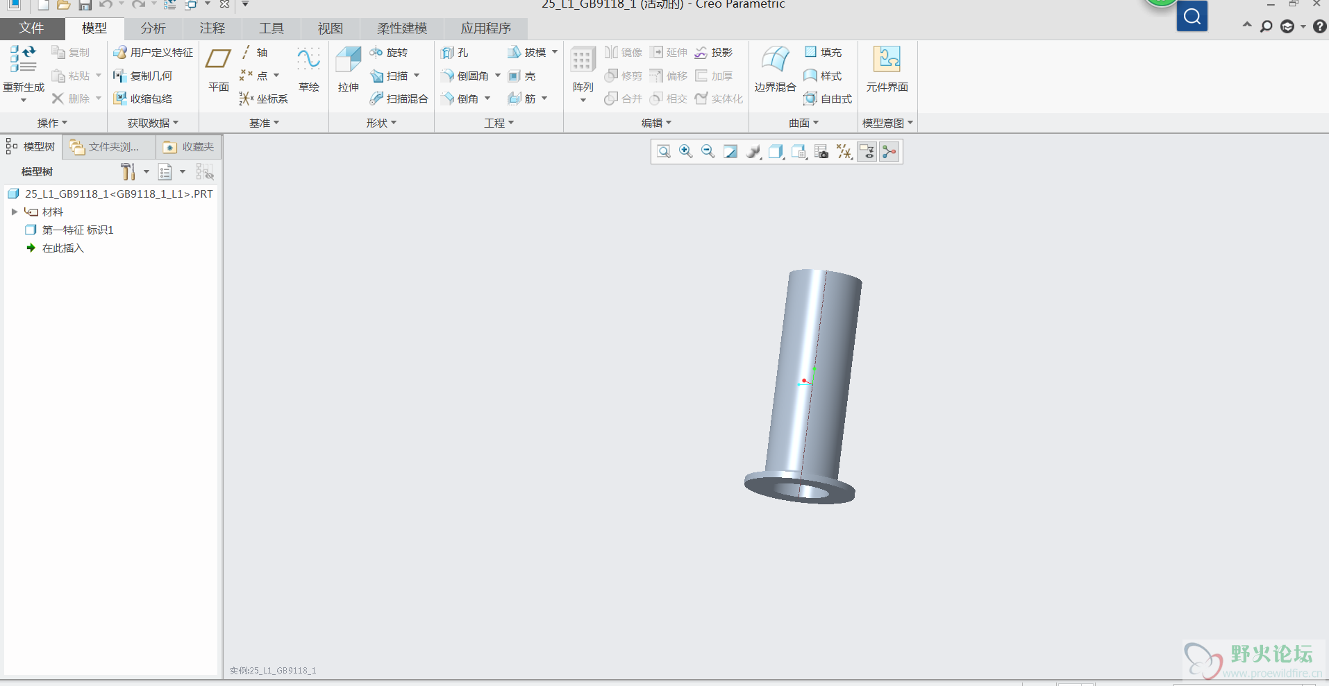

creo4.0怎样可以更改工作区背景颜色
工作区背景怎么更改
工作区背景怎么更改

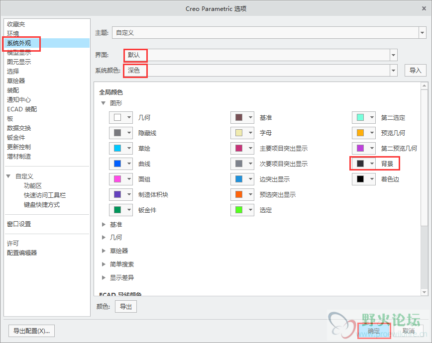

在选项——系统外观里设置
个人观点,最多可自定义一下背景颜色,图元颜色最好不要随意更改

其实大多数人还是比较喜欢preo5.0的颜色配置的,我个人也用这个,发一个给你,在颜色那里选择自定义,导入就好了
01.rar
514 Bytes, 下载次数: 529
proe5.0的颜色配置

怎么导入?我是小白
