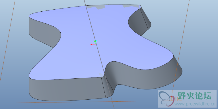

[求助] 如何做一个中间高四周低的曲面?底部有边界要求

发表于 2019-10-6 23:12 | 显示全部楼层
是要这样的吗,半径圆顶做出来的质量更好,但是可能有些不符合要求
边界混合
边界混合
半径圆顶
半径圆顶
22323.prt.zip
79.19 KB, 下载次数: 14
Creo4.0文件
kusoray + 1 热心助人

发表于 2019-11-4 10:41 | 显示全部楼层
你这个应该要多搭几条辅助线

发表于 2019-11-21 11:12 | 显示全部楼层
大概画了下,思路类似,还要细调。
发表于 2019-11-21 16:41 | 显示全部楼层
可以试一下混合命令,应该是可以的
