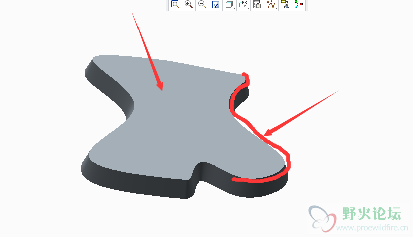

在上平面做一个中间高四周低的曲面,曲面下部要和红色四周线连接

 楼主| 发表于 2019-10-6 10:43 | 显示全部楼层
也就是说,原来的零件不变,在其上面涨出一个中间高四周低的曲面。注意,是一个曲面

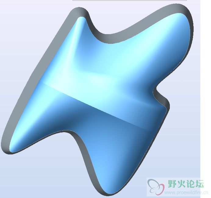

发表于 2019-10-6 13:48 | 显示全部楼层
为什么我做出来是这样的,是不是哪里有问题
prt0003.prt.rar
249.04 KB, 下载次数: 15
 楼主| 发表于 2019-10-6 13:59 | 显示全部楼层
是有问题 我需要的是看起来像一张圆弧面,中间高四周低  把上面罩起来 像一个锅盖一样的,对于面的高度什么的全都没有要求

发表于 2019-10-6 14:24 | 显示全部楼层
光阴似箭333 发表于 2019-10-6 13:59
是有问题 我需要的是看起来像一张圆弧面,中间高四周低  把上面罩起来 像一个锅盖一样的,对于面的高度什 ...
坐等大神来回复,我也不会了
 楼主| 发表于 2019-10-6 14:33 | 显示全部楼层
lgp0214 发表于 2019-10-6 14:24
坐等大神来回复,我也不会了
谢谢啦 非常感谢

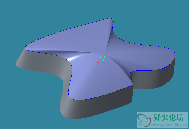

发表于 2019-10-6 16:01 | 显示全部楼层
这样可否
 楼主| 发表于 2019-10-6 16:23 | 显示全部楼层
你这个很接近了,请问是怎么做出来的?有点遗憾的就是看起来不是一个独立的面
