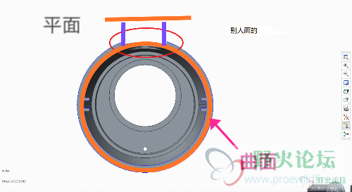

[已解决] 在圆柱表面,做一个垂直的槽

 楼主| 发表于 2019-10-5 15:45 | 显示全部楼层
kusoray 发表于 2019-10-5 15:28
用拉伸做的话就是拉伸曲面,合并,实体化
我的CREO2.0能不能给我看下你的步骤,还是不会 大神!
两个隔这么远正面合并啊

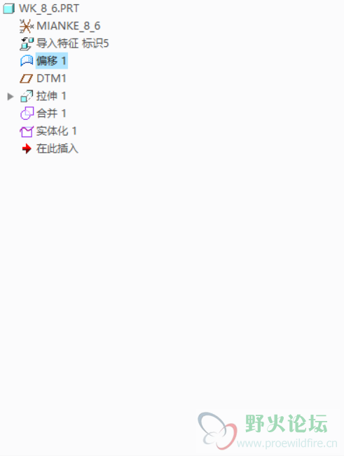

发表于 2019-10-5 16:20 | 显示全部楼层
两个隔这么远正面合并啊
大概在你的模型上画了下,不知道是不是你想要的效果
wk_8_6.prt.rar
298.4 KB, 下载次数: 43
建模
 楼主| 发表于 2019-10-5 22:34 | 显示全部楼层
大神,这就是我要的效果,小的在此跪谢了
还有就是,这个偏移1怎么用啊,为什么我不能直接选中那个曲面,求指导我下,跪谢!

发表于 2019-10-6 10:47 | 显示全部楼层
建一个基准,建一个圆柱曲面。拉伸方形切除材料,到指定曲面

发表于 2019-10-7 11:03 | 显示全部楼层
用偏移就可以了吧?

有两个效果,一个事垂直于面,一个事垂直于草绘。主要看你要哪种。

发表于 2019-10-29 15:48 | 显示全部楼层
方法一,用偏移命令做。
方法二,直接拉伸切除
方法三,曲面切除
我一般都用这三个方法。
