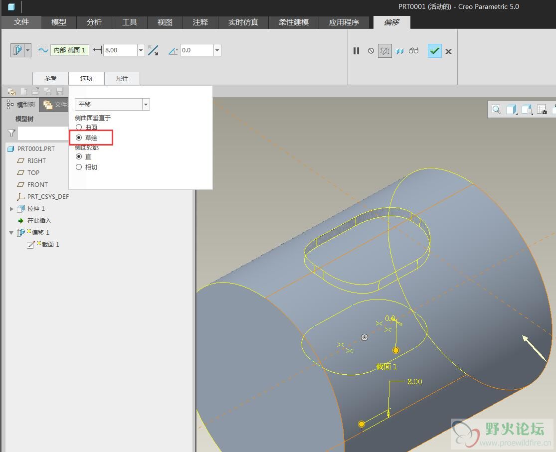

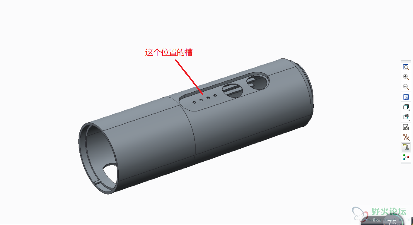

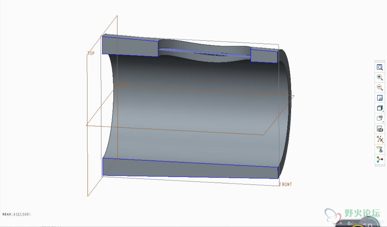

怎么才能在圆柱面上开个垂直的槽啊,这个问题困扰了我好久,求求各位大神救我下,谢谢!
我画的.rar
70.94 KB, 下载次数: 13

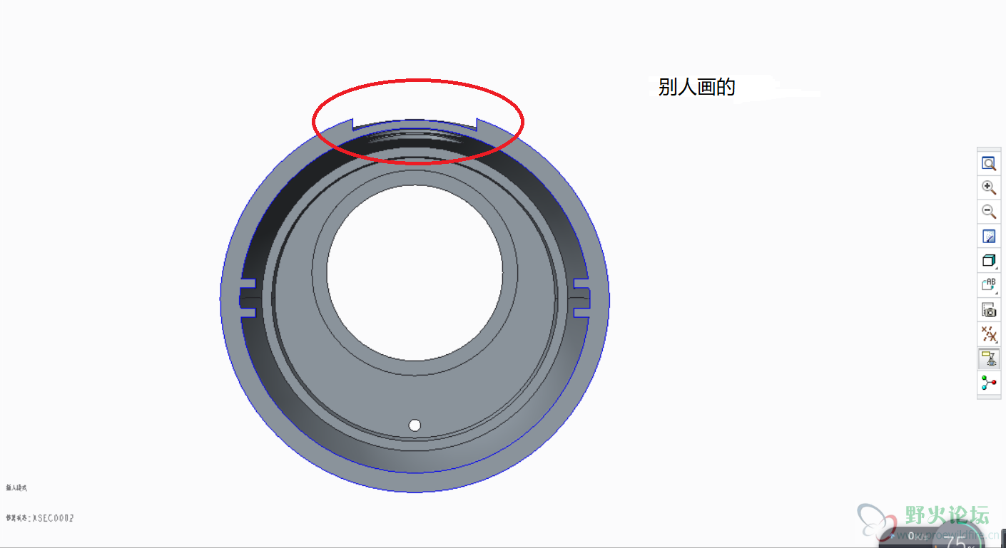

 楼主| 发表于 2019-10-5 14:15 | 显示全部楼层
怎么才能和别人画的一样,大神们救救我吧

 楼主| 发表于 2019-10-5 14:51 | 显示全部楼层
我的画法是先画草图然后把草图投影到曲面,再把投影的线做成曲面后加厚切除的效果,但是我就想要垂直的

发表于 2019-10-5 14:54 | 显示全部楼层
那就用偏移,选择"垂直于草绘"

 楼主| 发表于 2019-10-5 15:24 | 显示全部楼层
kusoray 发表于 2019-10-5 14:54
那就用偏移,选择"垂直于草绘"
有个垂直的面了,然后在怎么操作呢?

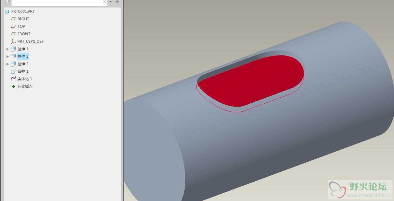

发表于 2019-10-5 15:28 | 显示全部楼层
wuwei135 发表于 2019-10-5 15:24
有个垂直的面了,然后在怎么操作呢?
用拉伸做的话就是拉伸曲面,合并,实体化
