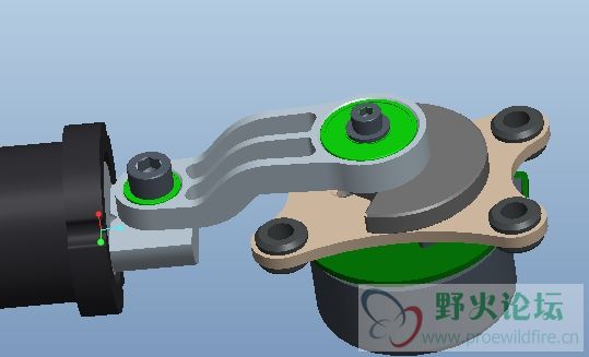

往复运动偏心轮配重怎么调整?电机转速为3500r/min,往复行程为10mm,偏心轮偏心为5mm(材质为粉末冶金,密度6.5g/cm2),连杆的中心距为50mm(材质为PA66-GF30),前桶为挤压成型铝棒

往复机构
