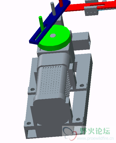

问题已解决。割刀槽连接时,轨迹太短,偏心轮干涉了
绿色偏心轮在仿真动画中无法做完整圆周运动
已解决

是动画不能显示圆周运动,还是仿真时不能圆周运动?

用槽链接

槽连接

问题昨天已解决,是我滑槽轨迹太短,偏心轮发生干涉。非常感谢
 楼主| 发表于 2017-4-7 16:24 | 显示全部楼层
感谢,已解决。
