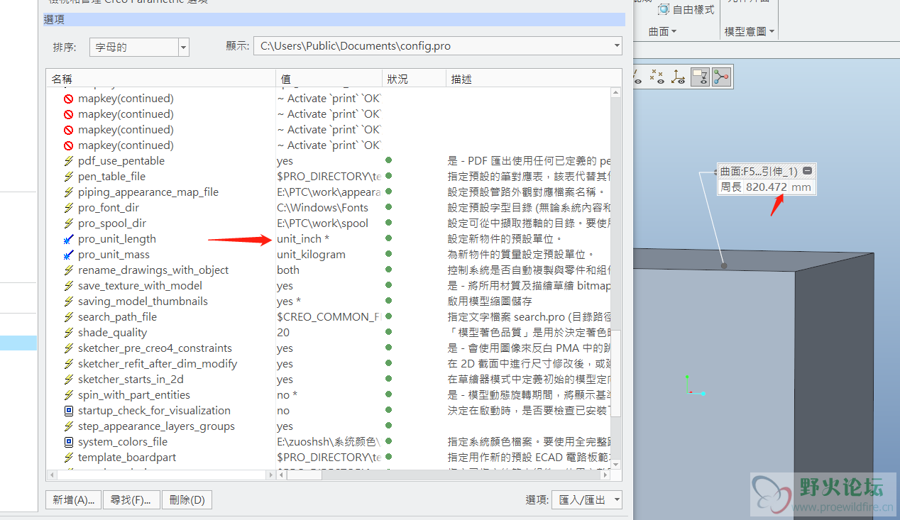

[求助] 要不要把这个英寸改毫米?

发表于 2019-9-29 14:43 | 显示全部楼层
lixingwang 发表于 2019-9-29 14:34
你可以试试,就明白了
你看看还是公制的单位啊,这个配置我几年都没搞明白哪里有用,麻烦大神仔细说一下,谢谢!

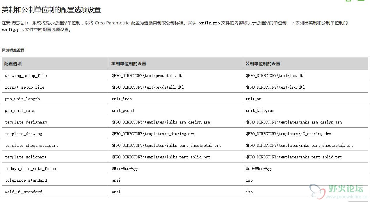

发表于 2019-9-29 15:06 | 显示全部楼层

62
发表于 2019-9-29 15:24 | 显示全部楼层
lixingwang 发表于 2019-9-29 15:06
我试了下,改了之后确实没有发生变化。官网是这样解释的。
也就是说那个配置还是没有用吗

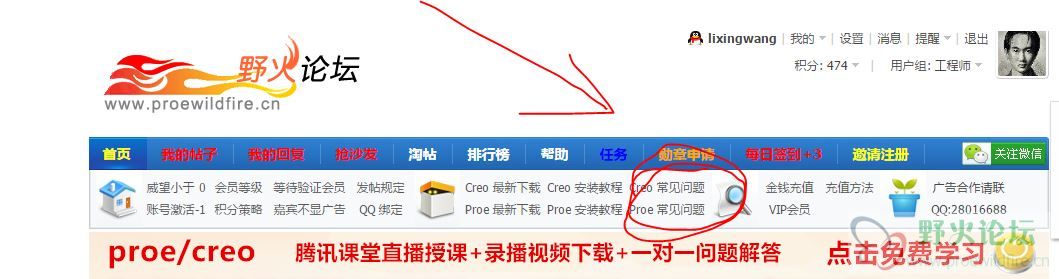

发表于 2019-9-29 15:25 | 显示全部楼层
lixingwang 发表于 2019-9-29 09:52
很有必要,新手,建议看一下
Creo config.pro 配置常用选项及常见问题专帖【2019-6-18】
http://www.proe ...
这个网站很好,非常有用,感谢分享!!!

发表于 2019-9-29 15:39 | 显示全部楼层
江湖传说 发表于 2019-9-29 15:25
这个网站很好,非常有用,感谢分享!!!

发表于 2019-9-29 21:13 | 显示全部楼层
模板选择空的时候就会有用了,否则调用模板的单位
