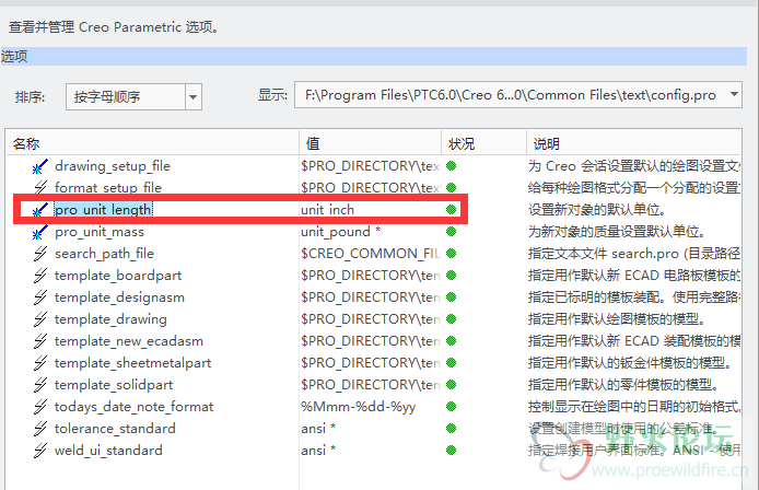

我是初学者,要不要把这个英寸改毫米?

发表于 2019-9-29 09:46 | 显示全部楼层
要的

发表于 2019-9-29 09:52 | 显示全部楼层
很有必要,新手,建议看一下
Creo config.pro 配置常用选项及常见问题专帖【2019-6-18】
http://www.proewildfire.cn/thread-78044-1-1.html

发表于 2019-9-29 10:46 | 显示全部楼层
我也搞不懂这个改了有什么用,好像不改也没关系

发表于 2019-9-29 12:29 | 显示全部楼层
虽然你同样拉伸一个50长,但,一个单位是英寸,一个单位是mm,

发表于 2019-9-29 13:53 | 显示全部楼层
控制单位的不是公制模板吗,与这个配置没关系吧

发表于 2019-9-29 14:30 | 显示全部楼层
同问..

发表于 2019-9-29 14:34 | 显示全部楼层
你可以试试,就明白了
