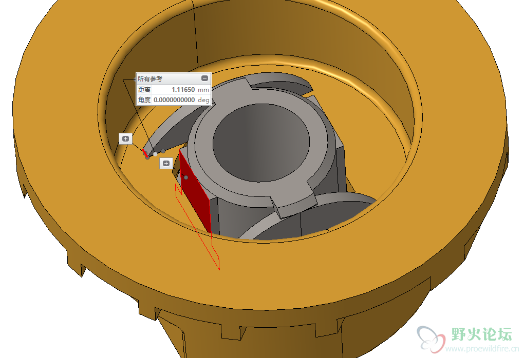

如图
欢迎大家下载学习
大神多多指教..

搞不懂,干涉这么多怎么塞进去的,尼龙嘞。外套是软的?

有变形空间的  外套是硬胶

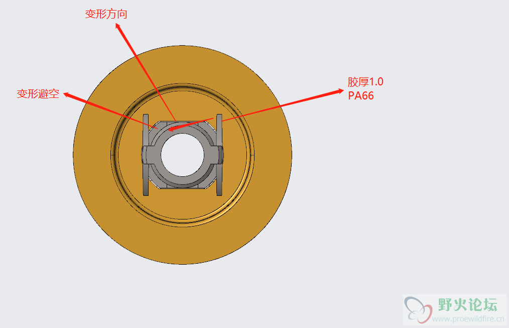

为什么要做成这样形式呢?用常规的扣有什么问题?

扣出模麻烦,完全没必要做成这样子吧。常规扣位做枕位完事

不然怎么叫异形呢

楼主,这个扣位的意义何在,有,什么限制吗,为什么要这么做,能说明一下吗,不然理解不了

旋钮开关结构 ,正常是是锁螺母固定的;
锁螺母需要套筒 , 套筒直径如果大于旋钮就会漏缝  ,需要多开零件遮丑;
