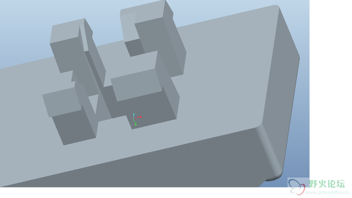

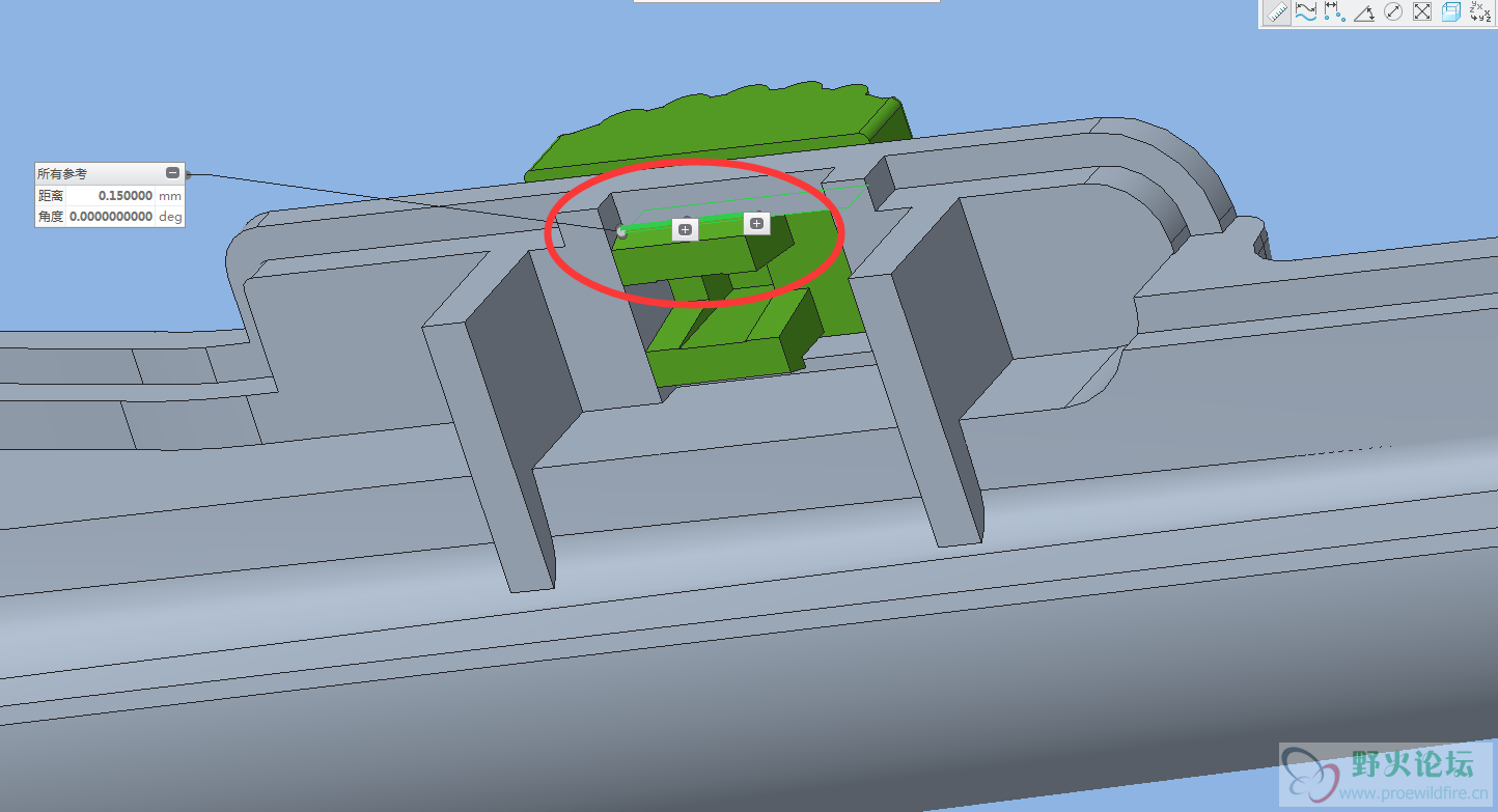

各位大大,这扣位只有0.15mm,合理吗?能不能卡得紧

 楼主| 发表于 2018-5-27 22:02 | 显示全部楼层
现在的问题是,这个卡位这里卡不住,按键容易掉出来,有必要加大点吗?如果加太多的话,工人难装配,比较头疼

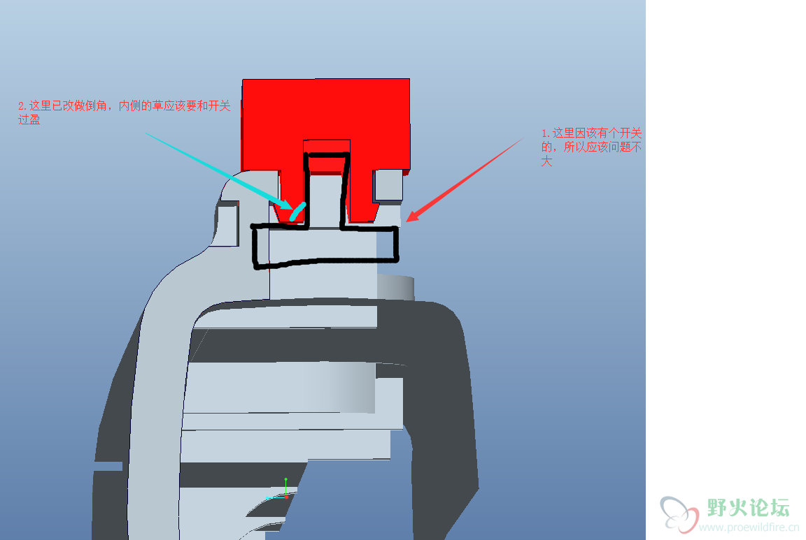

首先,你按键和壳体之见间隙设置单边0.1,,两边加起来就0.2,而你的扣位是0.15,如果你按键和里面的内有过盈没用超过0.05脱落是很正常的事情,可以把按键加到扣位加到0.2,再把里面加点胶,和里面的那个开关元器件过盈配合,应该会有效果

容易掉,就加勾合量,
勾合量是否能加到多少
需要根据拆卸卡勾后退空间来决定 ,
勾合量加大以后,可以做成斜面配合,便于拆卸
另外,从图中看你的扣子悬臂太后和太短,这样会影响拆卸形变

建议单边加到0.3,倒角加大,扣位方向不过盈,拔动键拔动方向过盈0.05

取决于悬臂的长短,悬臂越长,扣位要越大。楼主这个尺寸我建议增加到0.3左右。

扣位0.15mm.但是模具出来有自然R角,设计卡勾不会尖角,设计时候卡勾就应该画出圆角来,便于定义卡勾扣位的尺寸。
