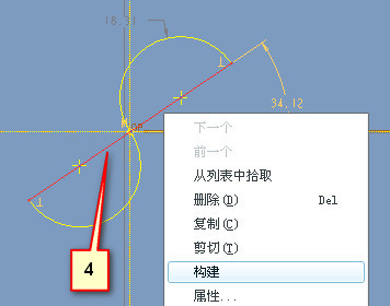

发表于 2019-10-15 09:20 | 显示全部楼层
13666939896 发表于 2019-10-14 17:24
这个可以打开了,但是步骤里面找不到关系式旋转要怎么添加
1.画参考直线
2.画扫描截面,两个圆弧
3.标出参考线与参考轴线的角度
4.将参考轴线设置为构建线
5.点击工具关系
  将第3步的角度设置关系,如上图
