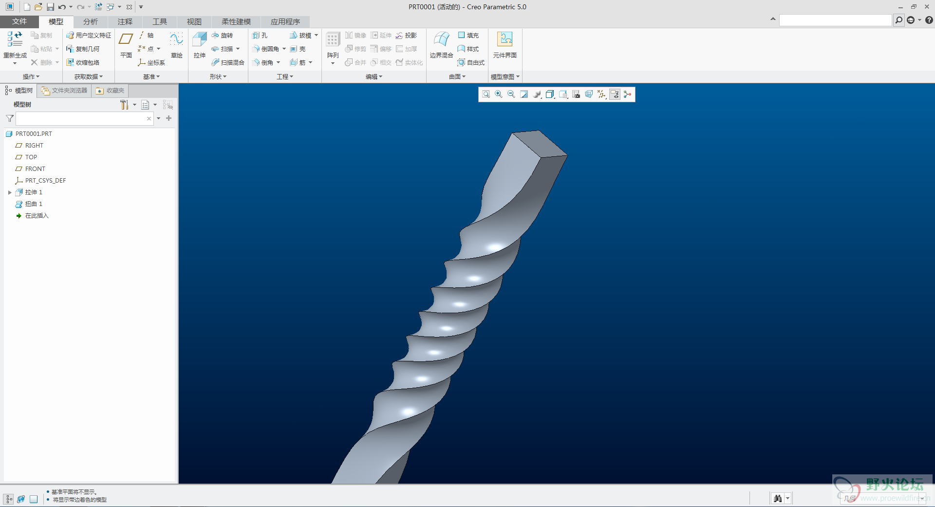

[已解决] 求教下这种的曲面要怎么实现?看起来很简单,可是画起来却不那么容易。

发表于 2019-9-27 15:44 | 显示全部楼层
13666939896 发表于 2019-9-27 15:42
这个命令平时看都没去看,今天拿出来试了一下,不知道有没有办法指定些参数,不然画出来的还是不能全对。
给我点时间,我研究一下,第一次使用这个命令

发表于 2019-9-27 19:07 | 显示全部楼层
帝国超武 发表于 2019-9-27 14:48
大概就是这样子
哦 搞反了方向这样子才对

发表于 2019-9-29 08:44 | 显示全部楼层
chaoyue4978 发表于 2019-9-27 15:32
大神们说   扭转   命令,我好像从来没使用过
大佬,你没画过麻花钻吗

发表于 2019-9-29 11:19 | 显示全部楼层
之前论坛似乎有点问题 下载文件出错。现在似乎好了
@chaoyue4978 @王俊123 @13666939896

发表于 2019-9-29 13:34 | 显示全部楼层
w1685188403 发表于 2019-9-29 08:44
大佬,你没画过麻花钻吗
大神,真没画过麻花钻;都是网上下载好的钻头库

发表于 2019-9-29 13:39 | 显示全部楼层
二楼大神画的完全不是用扭转啊;而是用扫描,这么厉害么,我看文件完全不懂啊,这么简单么??完全不无法理解
310
401
发表于 2019-9-29 13:51 | 显示全部楼层
chaoyue4978 发表于 2019-9-29 13:39
二楼大神画的完全不是用扭转啊;而是用扫描,这么厉害么,我看文件完全不懂啊,这么简单么??完全不无法 ...
我不是大神
就是直接用可变截面扫描,配合关系式旋转。
1017
1165
发表于 2019-9-29 13:56 | 显示全部楼层
帝国超武 发表于 2019-9-29 13:51
我不是大神
配合关系式旋转,这就是大神了,我看了半天,也没发现他为什么会旋转,感谢大神提示
1017
1165
发表于 2019-9-29 13:58 | 显示全部楼层
我不是大神
还是没找到旋转驱动,还请大神详细讲解
