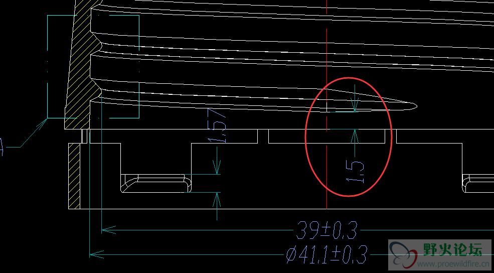

[求助] 请问这个零件的螺牙扫描轨迹长度怎么算出来?是自己标注出来还是根据图纸给的牙尾...

天跡 发表于 2019-9-26 08:34
能截图标注一下你所说的那个起牙位置吗?我想发我标的那个尺寸图片,但是回复是发不了图片。感谢!
这个就是起牙位置

chaoyue4978 发表于 2019-9-26 14:53
不对,8.04,是两端螺距,也就是你这个螺牙的螺距是  4.02;(螺距就是两个螺牙之间的间距)
明白感谢

chaoyue4978 发表于 2019-9-26 14:58
你的螺牙扫描轨迹长度,应该是   17.2-6=11.2
  也就是牙尾的那里开始计算
OK好的感谢你的解答

chaoyue4978 发表于 2019-9-26 15:21
请查看文件和图片,楼主,你确实需要基本功的;文件特征树里面都有参数,加油多进步;实物和你的2D图有点差 ...
是啊基本功不扎实,请问有哪些好的学习资料推荐吗?
楼主加油,其实给你发的图纸有是有预留错误的,希望你能看到并且自己找到,更改螺旋扫描的特征命令里的参数即可获得正确答案;真心的希望你能多多的进步,既然进入了设计的行业,这些基本工具一定要用好,最少能满足工作设计的要求,支持你
