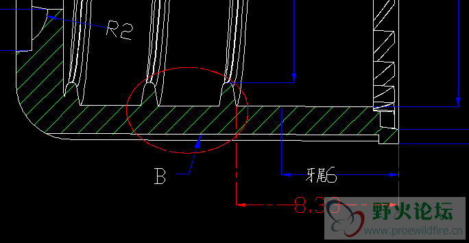

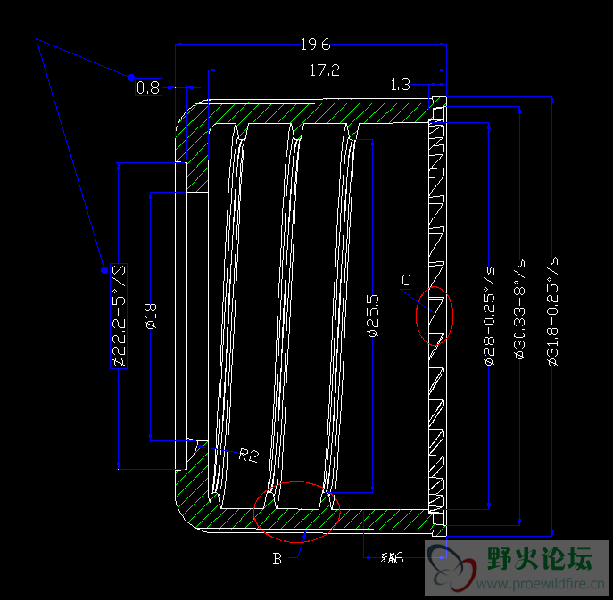

请大神提供一下方法或者解答一下,万分感谢!
螺牙的扫描轨迹长度是这样自己标注吗?还是说根据零件的长度和牙尾的长度来计算?
这个牙尾尺寸是图纸已标注
这个牙尾尺寸是图纸已标注
这个红色的标注是我自己标注的,牙尾尺寸不是应该标到螺牙上吗?

发表于 2019-9-25 11:15 | 显示全部楼层
CREO里的螺旋扫描命令,根据楼主的2D图信息,已经很明显的知道牙型,螺距,在CAD里测绘出来,就可以完成特征的创建

发表于 2019-9-25 11:30 | 显示全部楼层
标注螺牙起牙位置

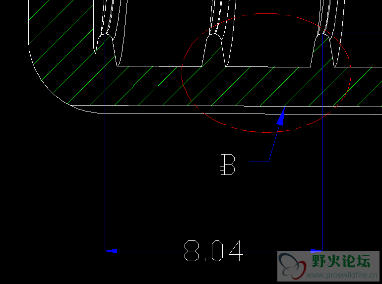

那我图片上标注的8.04是改螺牙是扫描轨迹长度,这个对吗?
1017
1165
发表于 2019-9-26 14:53 | 显示全部楼层
不对,8.04,是两端螺距,也就是你这个螺牙的螺距是  4.02;(螺距就是两个螺牙之间的间距)
1017
1165
发表于 2019-9-26 14:58 | 显示全部楼层
你的螺牙扫描轨迹长度,应该是   17.2-6=11.2
  也就是牙尾的那里开始计算

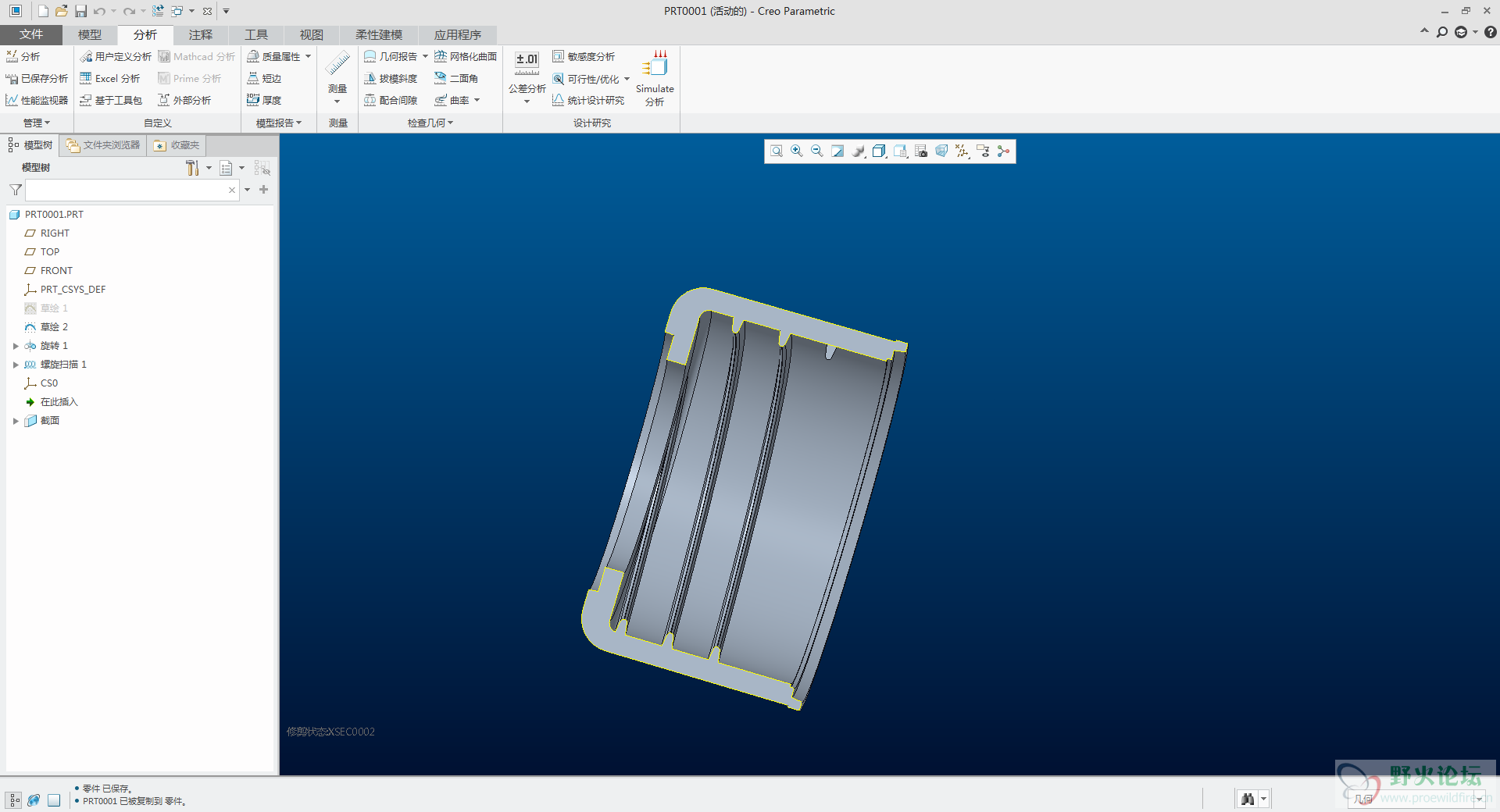

发表于 2019-9-26 15:21 | 显示全部楼层
请查看文件和图片,楼主,你确实需要基本功的;文件特征树里面都有参数,加油多进步;实物和你的2D图有点差别,螺牙尾好像不是6,你再看看吧;我提供给你方法,具体查错与细节需要你自己验证
