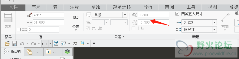

需要先点击尺寸

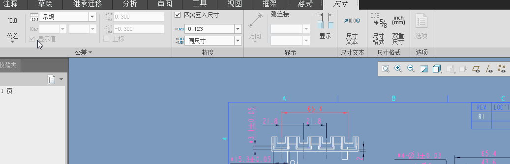

发表于 2019-9-21 09:11 | 显示全部楼层
  如图

 楼主| 发表于 2019-9-21 09:13 | 显示全部楼层
我改了这个,也没有反应。请教了

 楼主| 发表于 2019-9-21 09:14 | 显示全部楼层
kusoray 发表于 2019-9-21 09:07
需要先点击尺寸
我记得以前proe5.0时候,是有一个尺寸属性对话框的,现在creo4.0没有了

发表于 2019-9-21 09:23 | 显示全部楼层
H199398 发表于 2019-9-21 09:13
我改了这个,也没有反应。请教了
http://www.proewildfire.cn/thread-143889-1-1.html      看这个链接,改模板

175
221
发表于 2019-9-21 13:57 | 显示全部楼层
tol_display  yes  绘图选项改下这个
