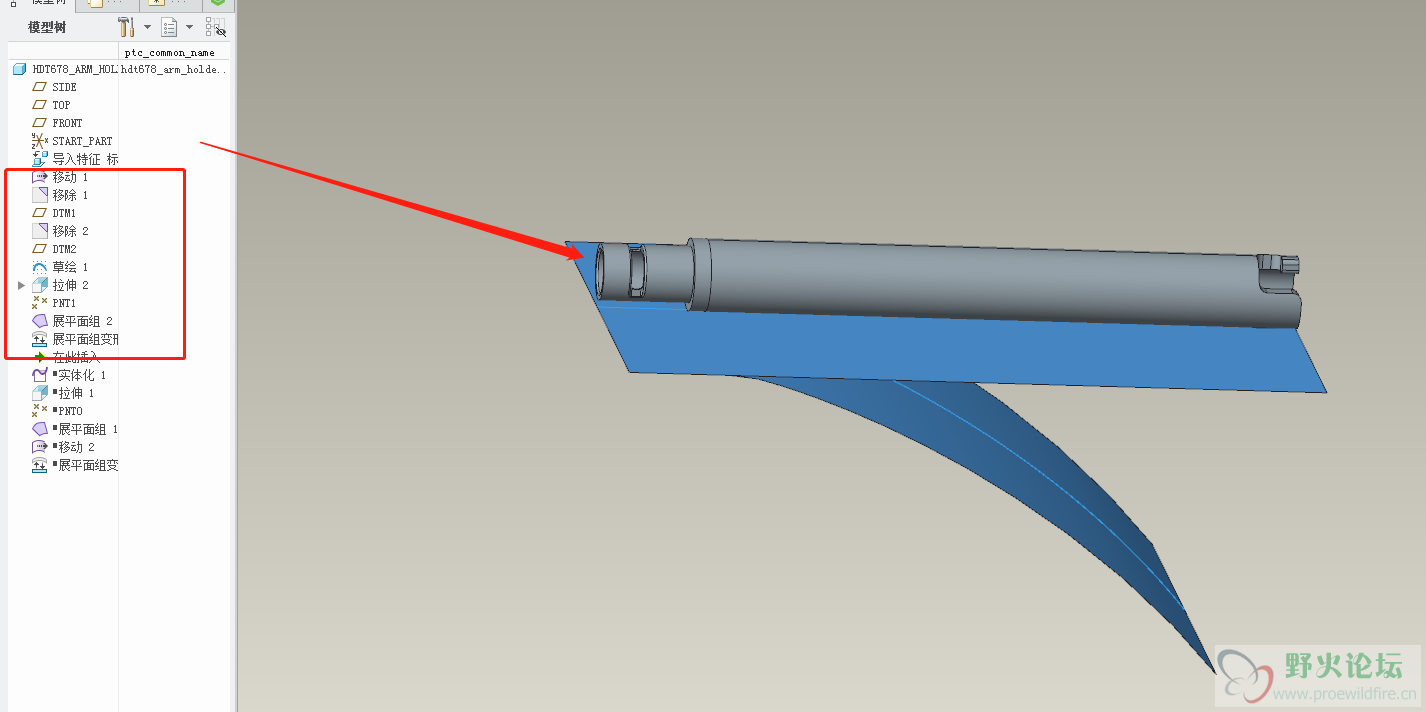

[已解决] 如何把实体几何弯管折平

 楼主| 发表于 2019-9-16 18:12 | 显示全部楼层
a312223 发表于 2019-9-16 16:44
草绘做出中心轴线,再测量就可以了,参考下。
因为材料及成型工艺,和实物的长度会差异。
你这个方法要按这个线的长线,重新建模吗

 楼主| 发表于 2019-9-16 18:50 | 显示全部楼层
问题已解决,使用展平面组变形命令,可以把变型的管,按照面组的形状来折回,有不明白的地方,可以时随时回复

 楼主| 发表于 2019-9-20 19:02 | 显示全部楼层
eng 发表于 2019-9-16 16:48
看我刚才回复的截图以及连接
骨架折弯是不能反推的,弯管在折弯里识别为一个方体。
是可以反推过来。好像有点变型
