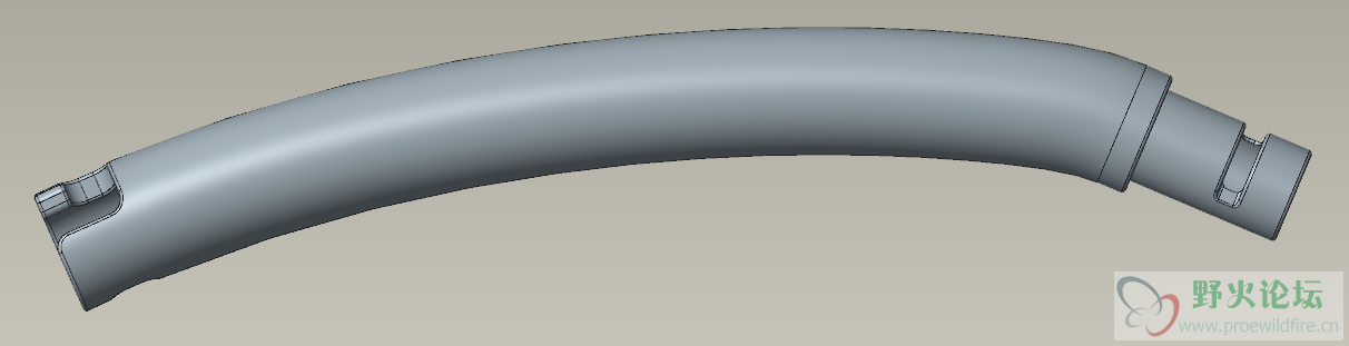

发表于 2019-9-16 15:38 | 显示全部楼层 |阅读模式
如何把实体几何弯管折平,请教各位,
123123.rar

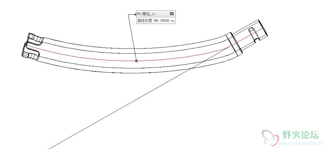

发表于 2019-9-16 15:53 | 显示全部楼层
我虽然不会 但是我会用死办法 量出他的中心线长度重画就行了
243
287
发表于 2019-9-16 15:54 | 显示全部楼层

124

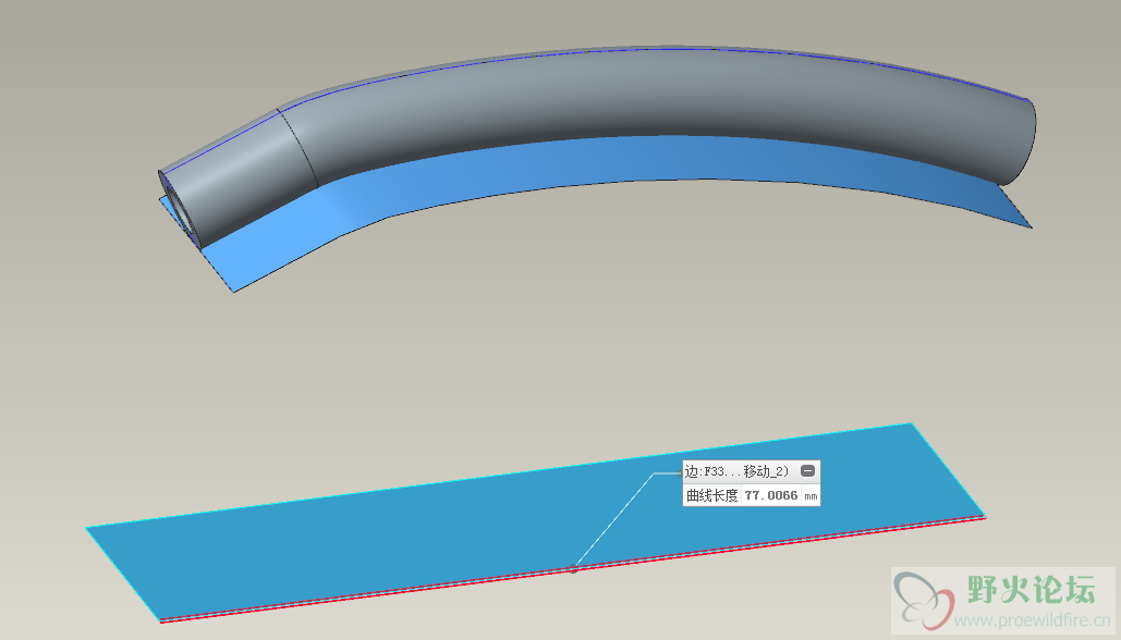

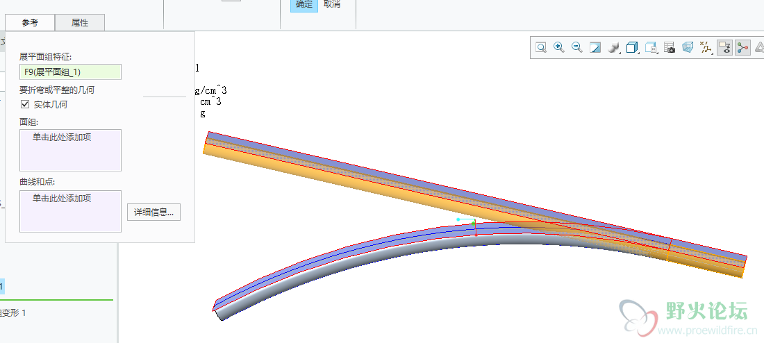

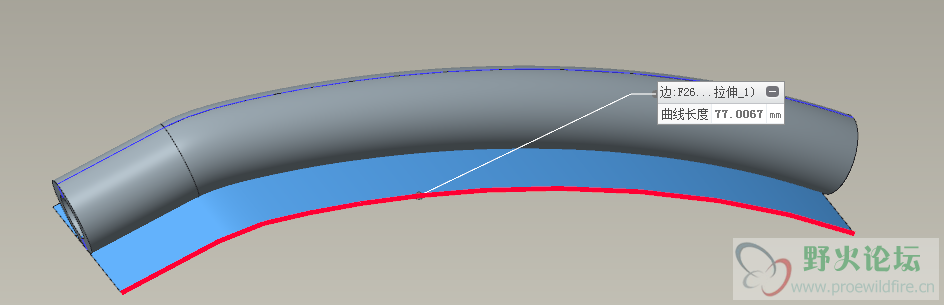

发表于 2019-9-16 16:39 | 显示全部楼层
贴着表面创建一个平整面组,展平面组再展平实体。
如果是在空间状态可以参考这个教程进行二次展平 https://mp.weixin.qq.com/s/xtvQECDRohgpgszCbmPqSQ
下图是平面弯管的1次展平

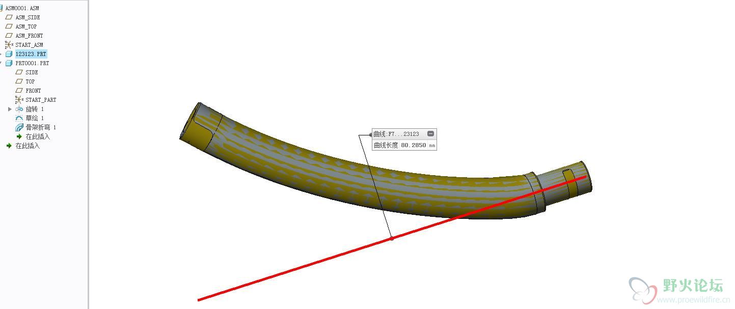

草绘做出中心轴线,再测量就可以了,参考下。
因为材料及成型工艺,和实物的长度会差异。

发表于 2019-9-16 16:48 | 显示全部楼层
H199398 发表于 2019-9-16 16:42
为什么,我骨架折弯反推回去,没有效果啊,请帮忙指点一下
看我刚才回复的截图以及连接
骨架折弯是不能反推的,弯管在折弯里识别为一个方体。

 楼主| 发表于 2019-9-16 17:13 | 显示全部楼层
用产品的外径线,展平出面组,在进行骨架折弯,还是不行。
