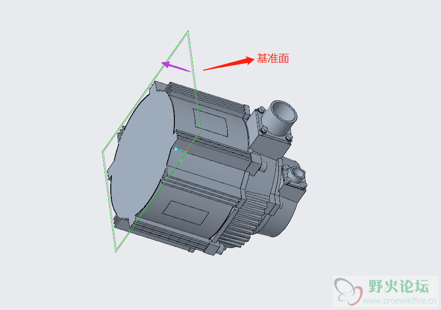

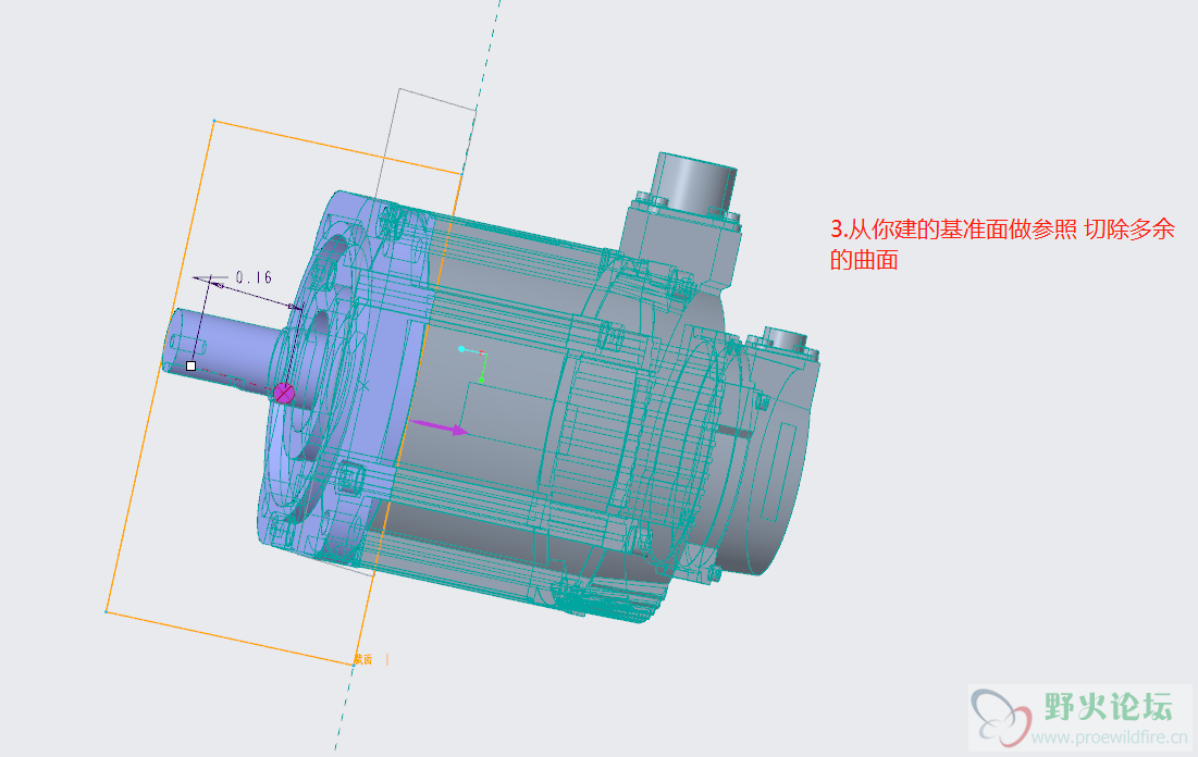

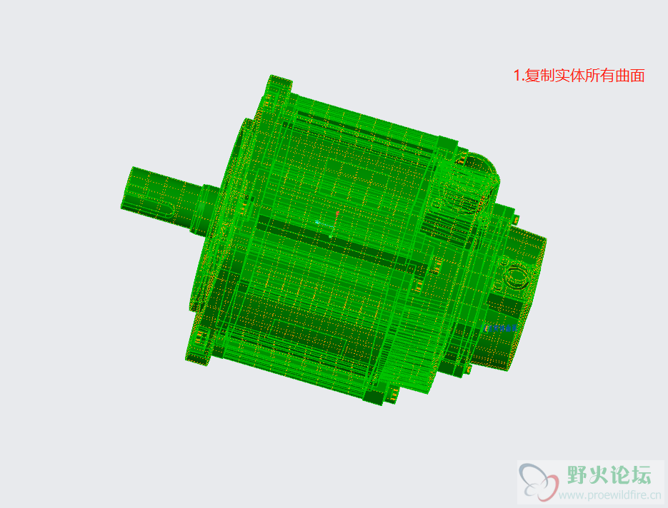

[求助] 这个电机怎么中间加长 附图

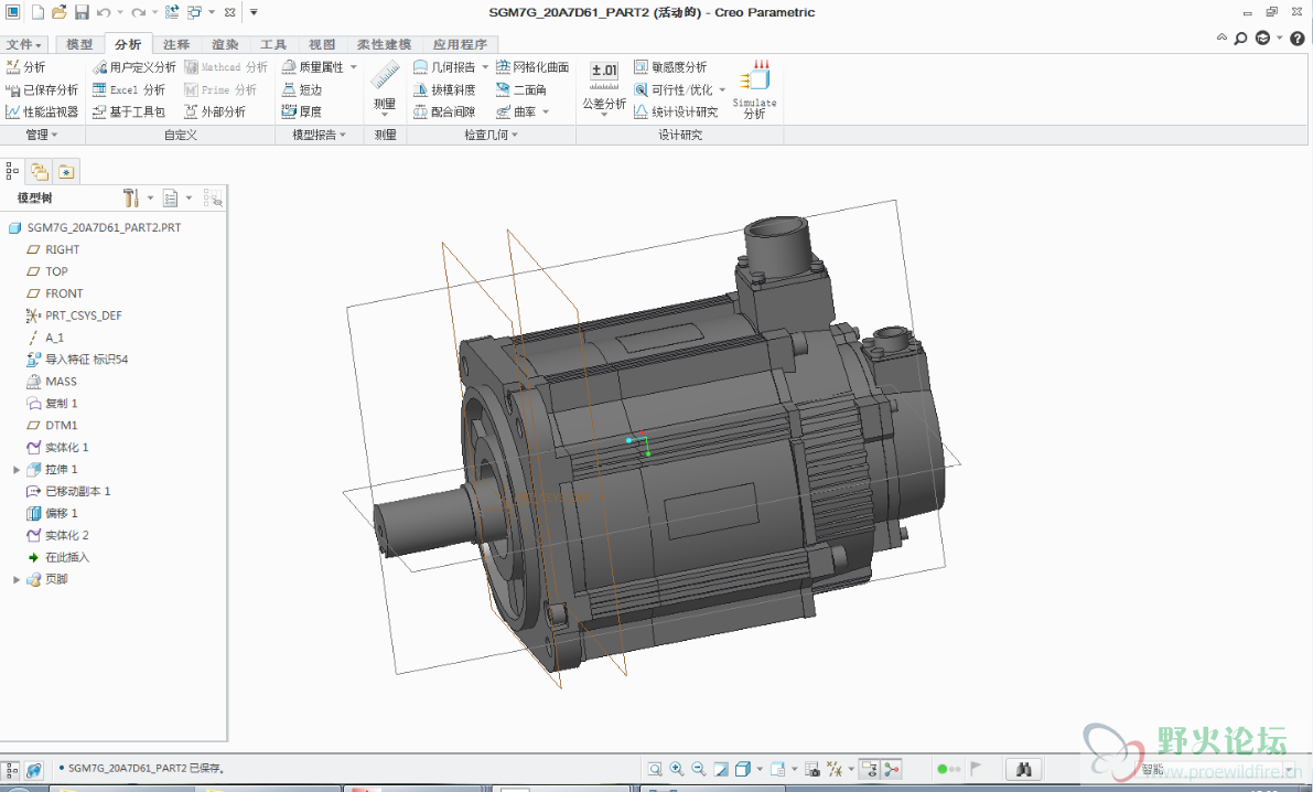

发表于 2019-9-11 16:52 | 显示全部楼层
zhouyuting0 发表于 2019-9-11 16:45
能否给我cero的  我想看下步骤
CREO4.0 M70
伺服电机.prt.rar
546.41 KB, 下载次数: 9
47

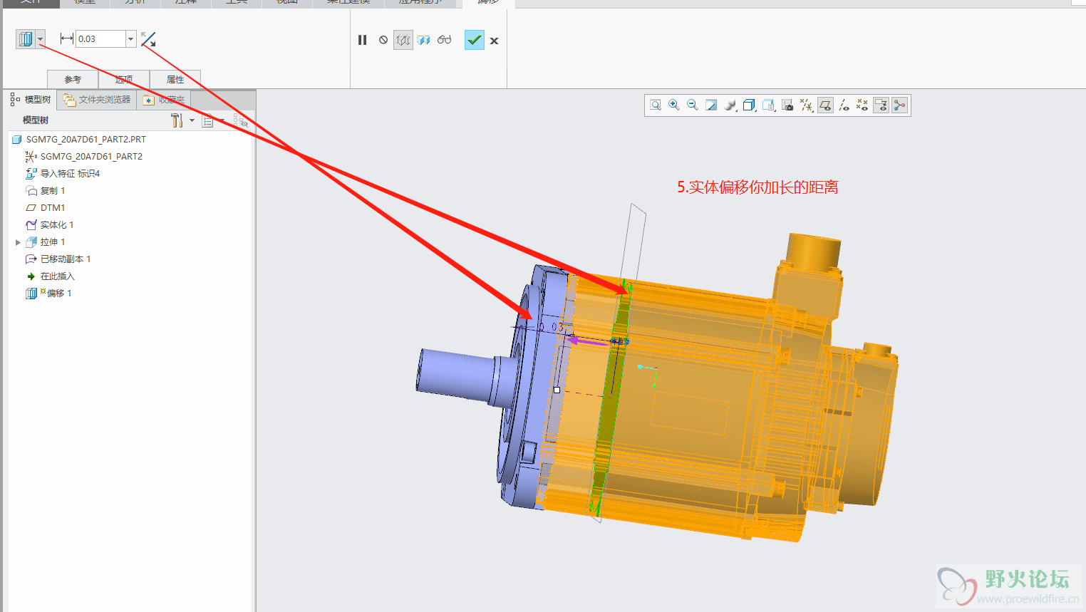

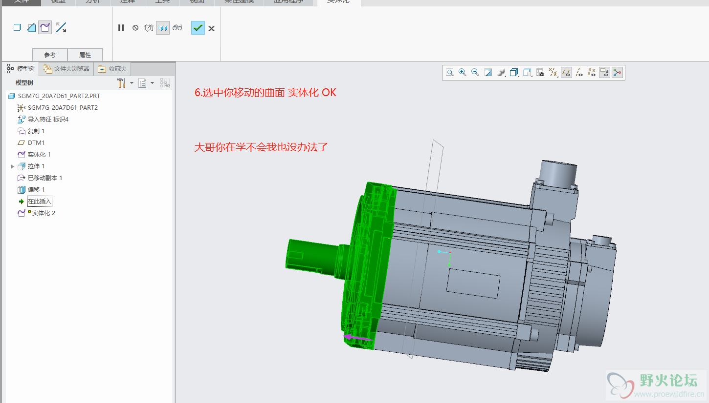

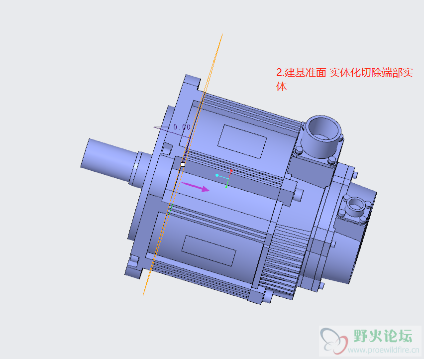

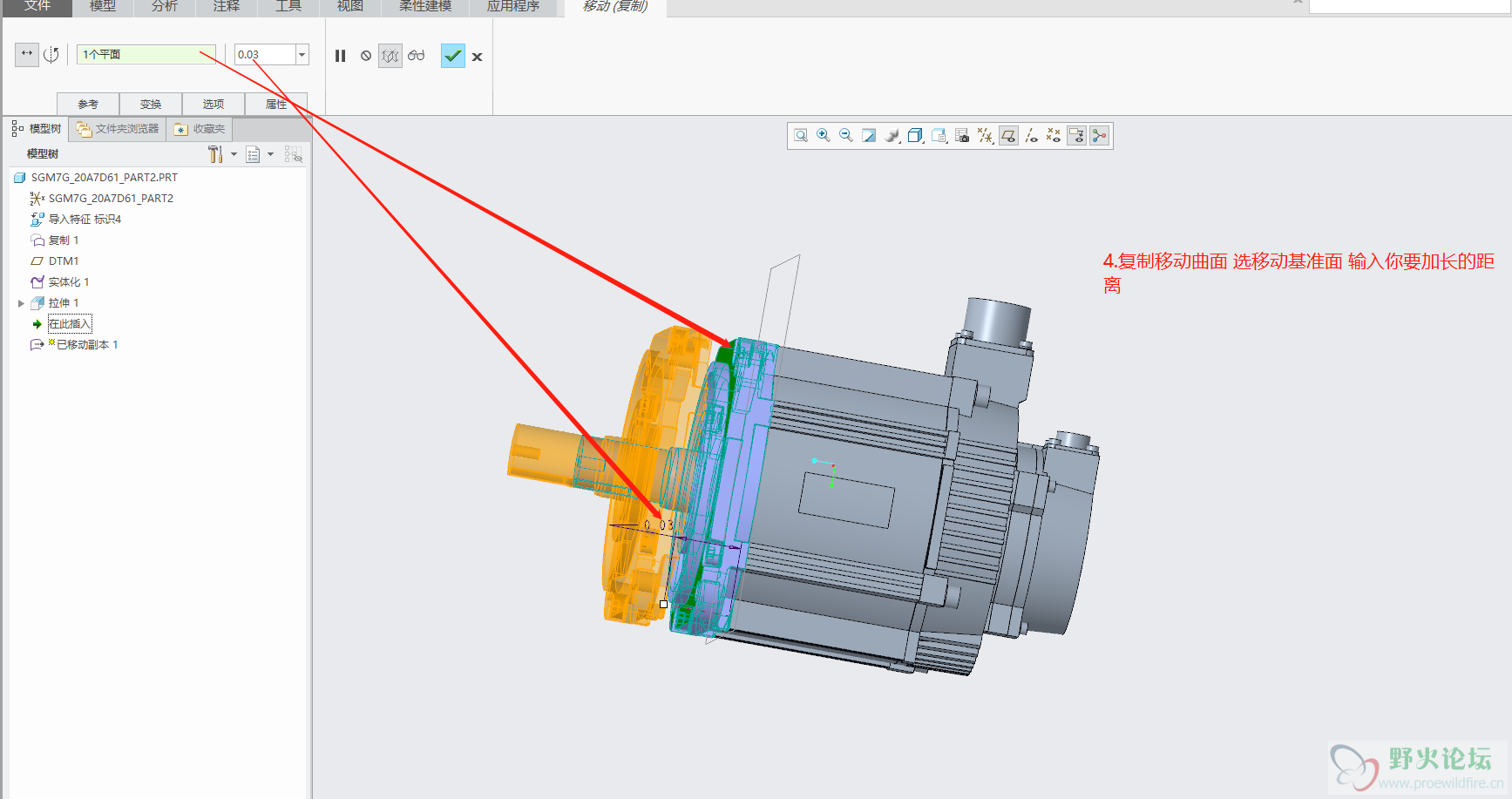

发表于 2019-9-11 16:59 | 显示全部楼层
zhouyuting0 发表于 2019-9-11 16:52
我是3.0的  你发我试试
好心累 跟我当初学的时候一样一样的
这只是不需要动脑筋的做法 还有很多方法
最后一步因为曲面已经被实体封闭了 不需要再做曲面 可以直接实体化
47
 楼主| 发表于 2019-9-25 15:36 | 显示全部楼层
c6tq1z 发表于 2019-9-11 16:59
好心累 跟我当初学的时候一样一样的
这只是不需要动脑筋的做法 还有很多方法
最后一步因为曲面已经被 ...
电机
电机
弄出来了 但是和你有点不一样
