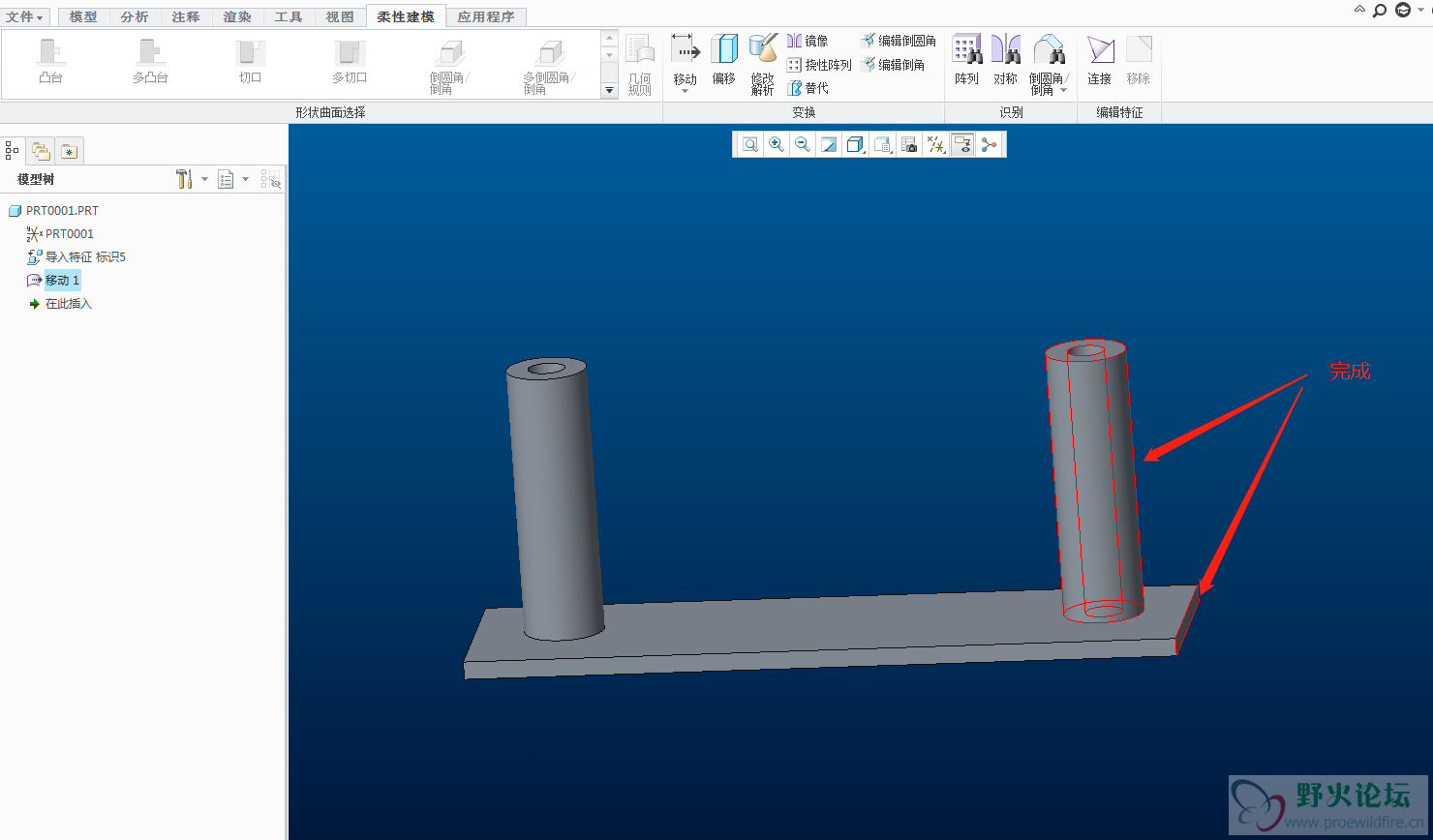

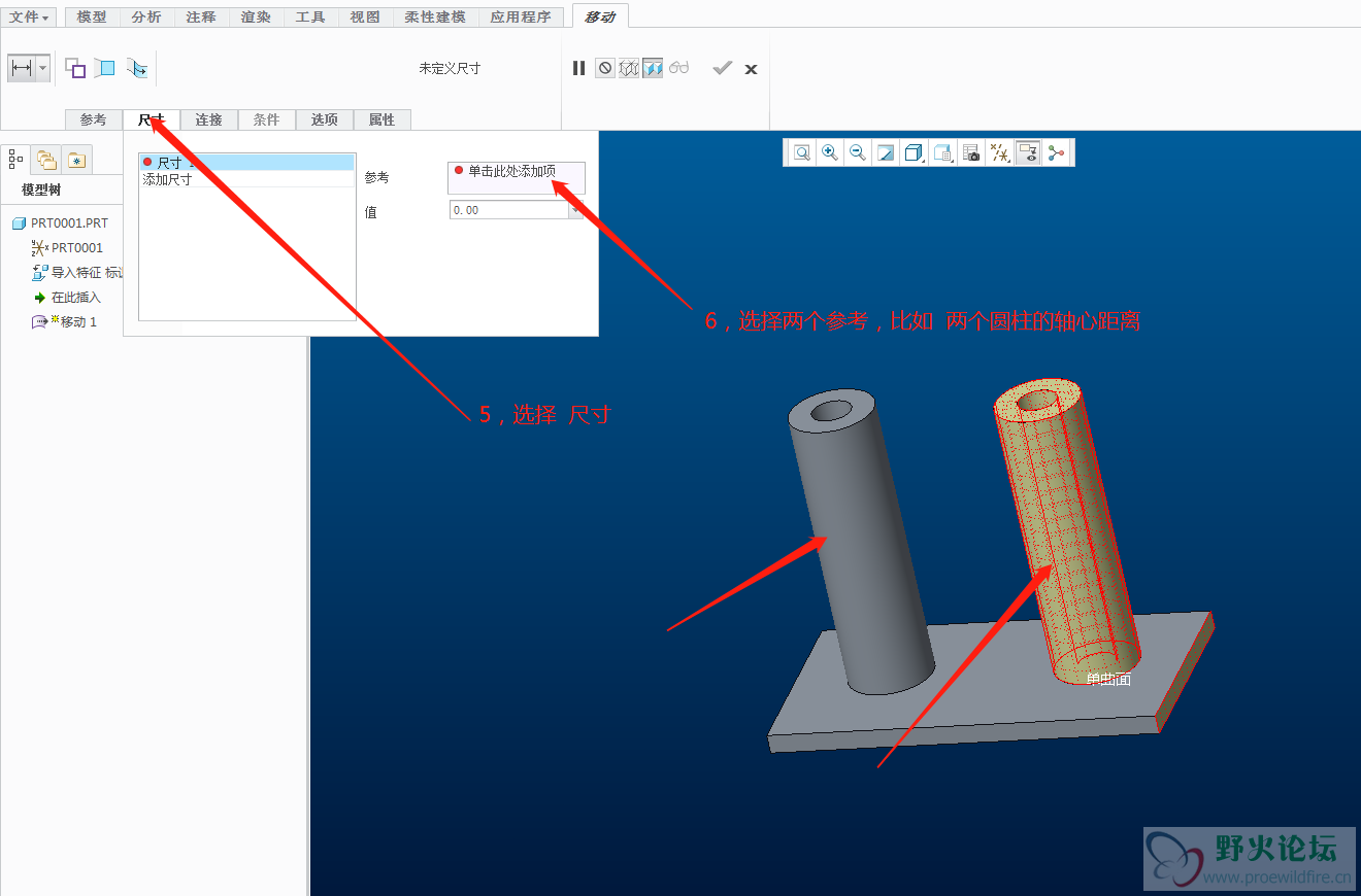

请教大神们,STP文件怎么将底板向两侧拉长,我是新手麻烦说下具体的操作步奏,谢谢

可以直接在侧边拉伸

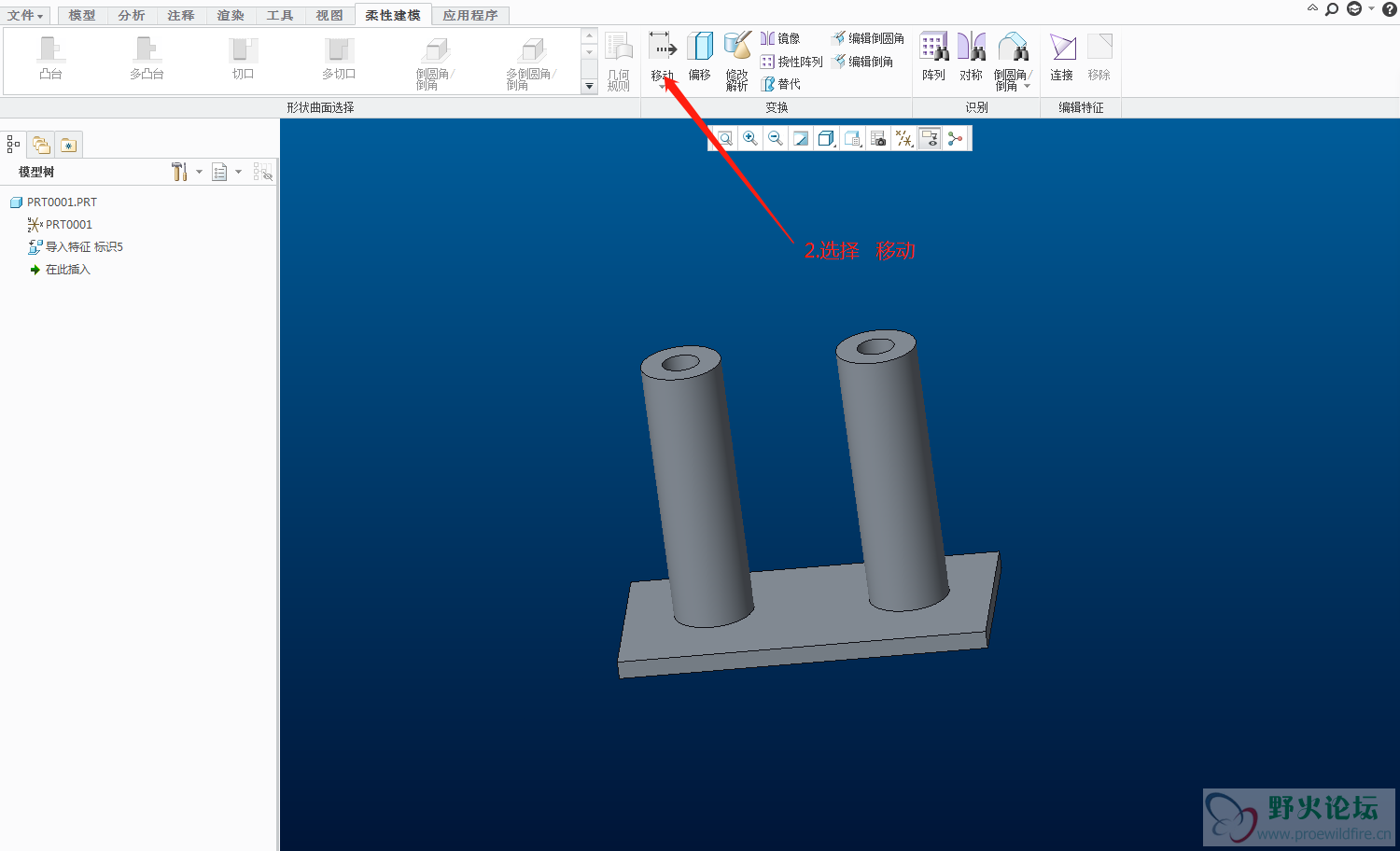

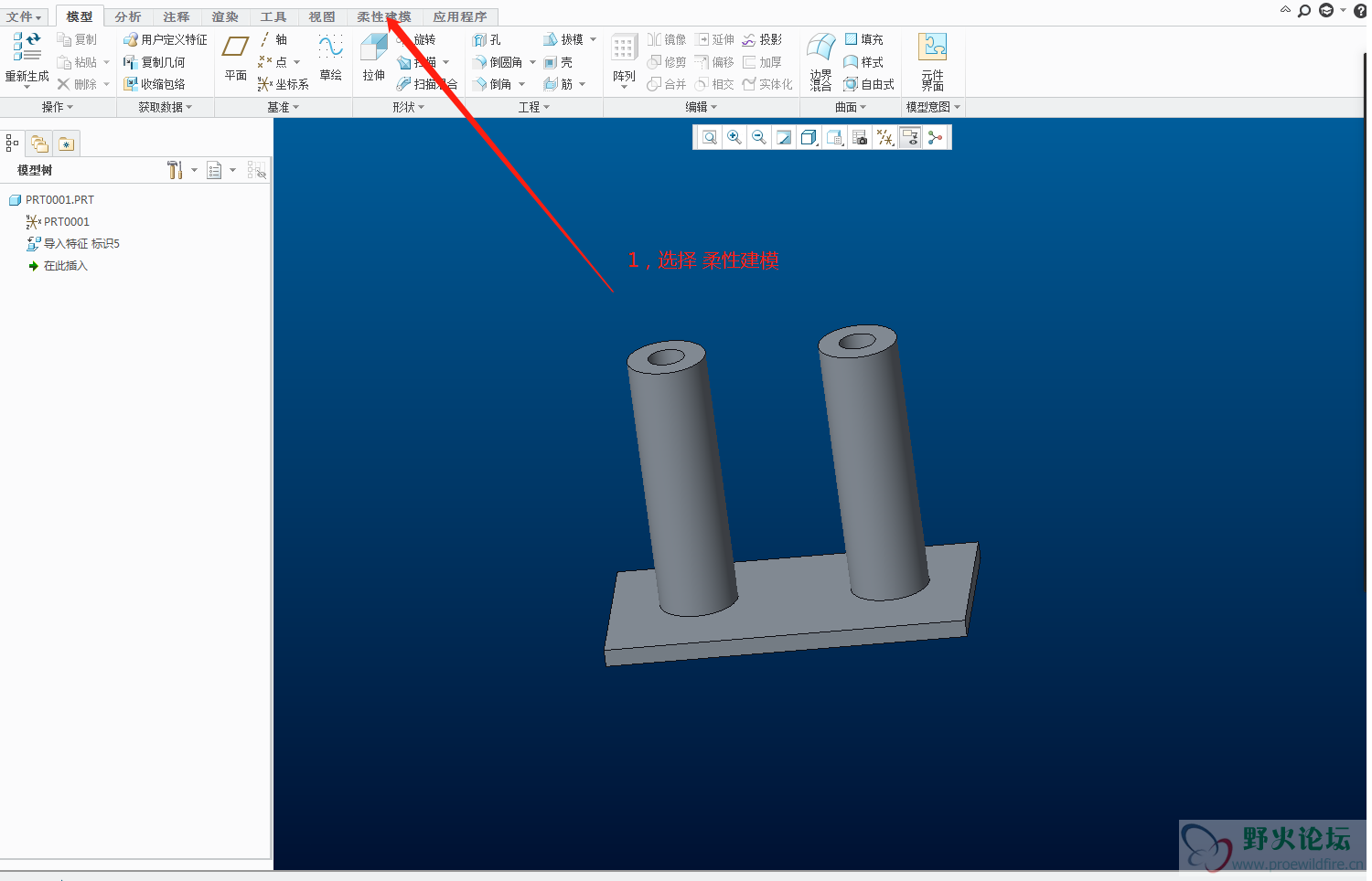

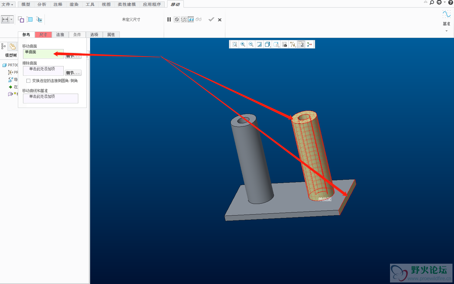

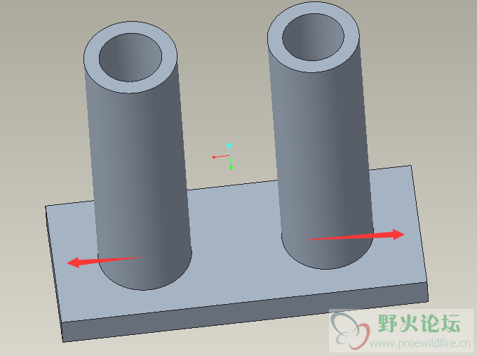

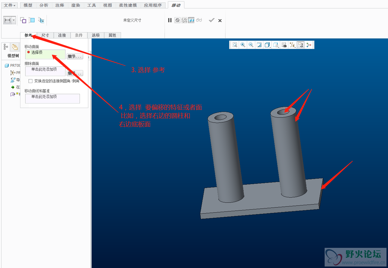

我给您介绍一个柔性建模吧,看您的意思,是将两个柱子之间的间距变大,柱子周边尺寸均不变
请看图,有不懂的可以问

就是这样的效果,非常感谢大神这么详细的指导

共同进步,不用柔性建模,确实后很多方法可是实现的;我也是柔性建模的新手,一起加油
