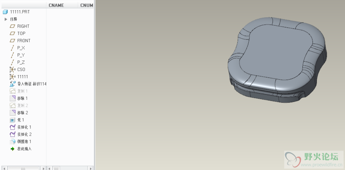

[求助] 抽壳失败,曲面大神帮忙看看

有些圆角抽壳后,曲面相交,就会产生失败,抽不到壳了。

用上顶面和竖直侧面延伸,然后合并实体化去掉圆角

(E(ZF$RDEC0T0XV~ODWEWKY.png 复制要移除了的曲面,再移除曲面,抽壳2.2mm,利用复制的曲面实体化,就ok了。

 楼主| 发表于 2019-9-16 19:33 | 显示全部楼层
好方法
。感谢大家的教学~

发表于 2019-9-16 19:34 | 显示全部楼层
当抽壳的厚度大于圆角时,就会抽壳失败,你可以用其它方法完成啊,四路通北京。

发表于 2019-9-20 16:29 | 显示全部楼层
曲面半径检测有的面才0.7多,2.2肯定抽不了,你顶部的面

发表于 2019-9-25 09:44 | 显示全部楼层
这样外表好还原,内部的特征还是很难做到完全均匀壁厚2.2mm。
