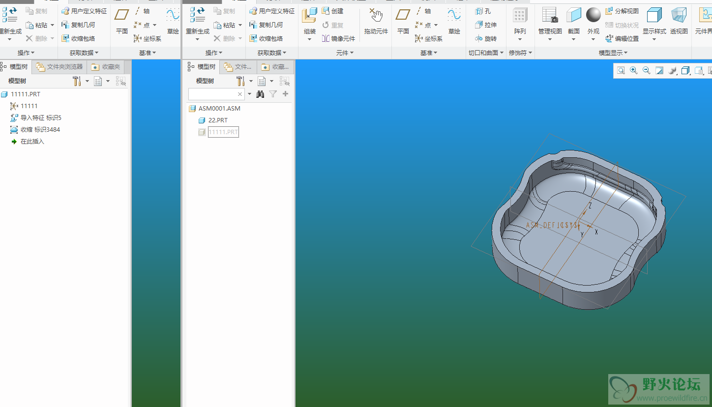

如图示:抽壳失败!

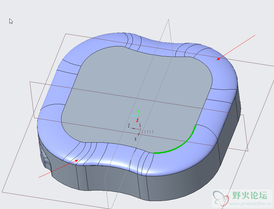

发表于 2019-9-10 16:24 | 显示全部楼层
去掉圆角再试试。

发表于 2019-9-10 16:47 | 显示全部楼层
用收缩,在组件切除

发表于 2019-9-10 16:48 | 显示全部楼层
感觉应该是部分圆角小于壳体厚度我也不怎么会

发表于 2019-9-10 16:50 | 显示全部楼层
是图示这部分曲面有问题,加线条来看,你这部分曲面线很乱,应该要在原始图档里调整一下这部分。
这个圆角好像是去不掉的,弄起来好麻烦

 楼主| 发表于 2019-9-10 17:05 | 显示全部楼层
蓝沁秋 发表于 2019-9-10 16:24
去掉圆角再试试。
不规则圆角~

 楼主| 发表于 2019-9-10 17:08 | 显示全部楼层
原图是STP。

 楼主| 发表于 2019-9-10 17:09 | 显示全部楼层
tao_hury 发表于 2019-9-10 16:47
用收缩,在组件切除
抽壳厚2.2MM。如何收缩到这个数据?
