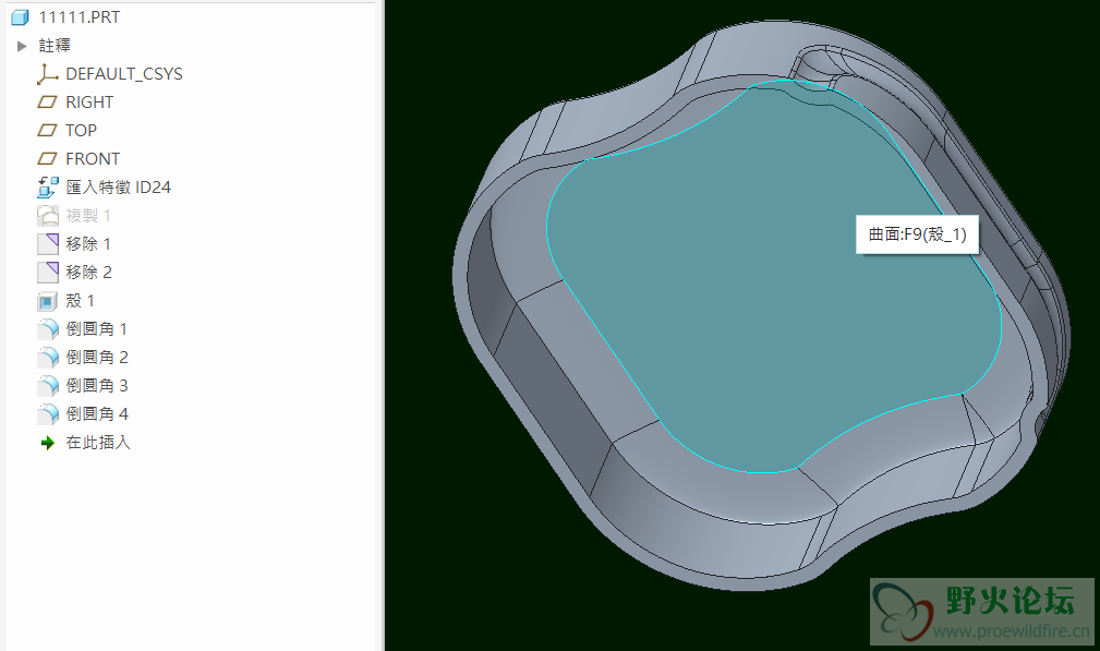

[求助] 抽壳失败,曲面大神帮忙看看

发表于 2019-9-10 21:50 | 显示全部楼层
倒圆角太小导致的,建议采用其它建模思路

 楼主| 发表于 2019-9-10 23:17 | 显示全部楼层
442724306 发表于 2019-9-10 21:50
倒圆角太小导致的,建议采用其它建模思路
谢谢建议,明天试试!

发表于 2019-9-11 10:14 | 显示全部楼层
去掉圆角再抽壳厚2.2MM
请参考!
1111.prt.rar
813 KB, 下载次数: 22
CREO 5.0

 楼主| 发表于 2019-9-11 15:15 | 显示全部楼层
siladgn 发表于 2019-9-11 10:14
去掉圆角再抽壳厚2.2MM
请参考!
感谢。版本太高打开。CREO2.0!
