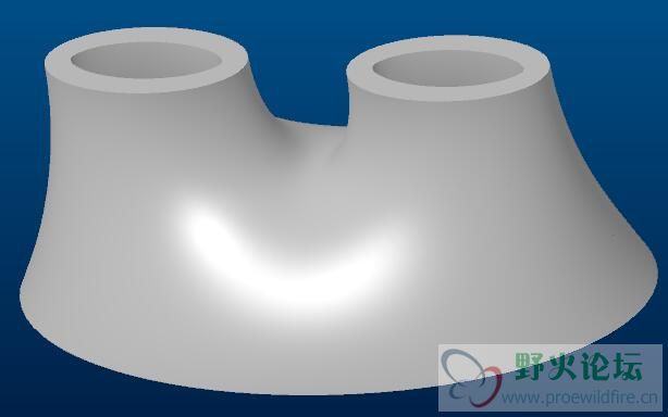

发表于 2019-9-10 10:48 | 显示全部楼层 |阅读模式
期待大家的方法,最好是croe2.0的,高版本的打不开
要各个曲面都光滑连接
要各个曲面都光滑连接

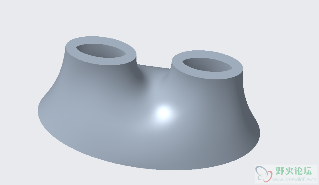

发表于 2019-9-10 13:59 | 显示全部楼层
随便画画请参考。
c.prt.rar

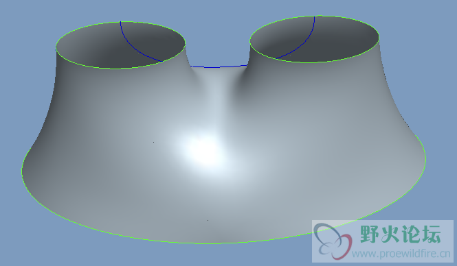

发表于 2019-9-10 15:16 | 显示全部楼层
现在creo造型允许5边面了。稍作调整质量还可以,creo2.0没有5.0版本
曲面-1.prt.rar
69.35 KB, 下载次数: 31

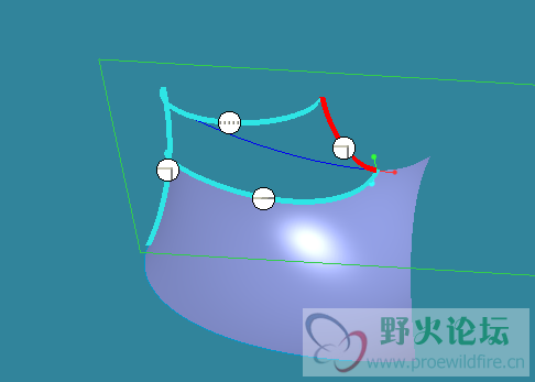

发表于 2019-9-10 16:37 | 显示全部楼层
为什么我做到这步就出问题了,有人能帮忙看一下吗?好难啊
曲面-1.prt.4
207 KB, 下载次数: 5
