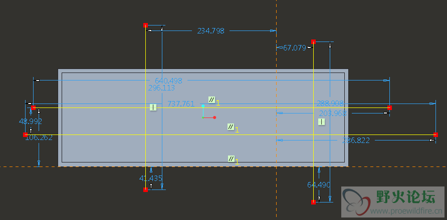

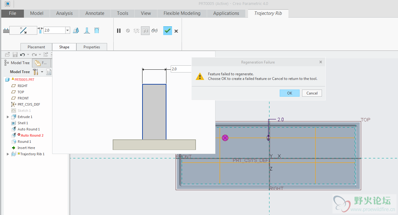

为什么我做轨迹筋总是报错呢,
请教大神,是什么原因,操作导致的呢。。。。

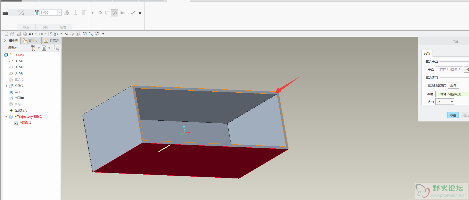

发表于 2019-9-6 15:06 | 显示全部楼层
轨迹筋必须在腔里面
493
633
发表于 2019-9-6 15:20 | 显示全部楼层
轨迹筋必须在封闭的腔内,可以底不能高。
 楼主| 发表于 2019-9-6 16:48 | 显示全部楼层
请教大神,为什么我的轨迹筋总是报错呢,
好像是在封闭的腔内的。。。

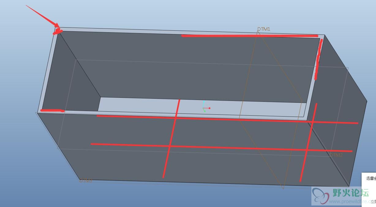

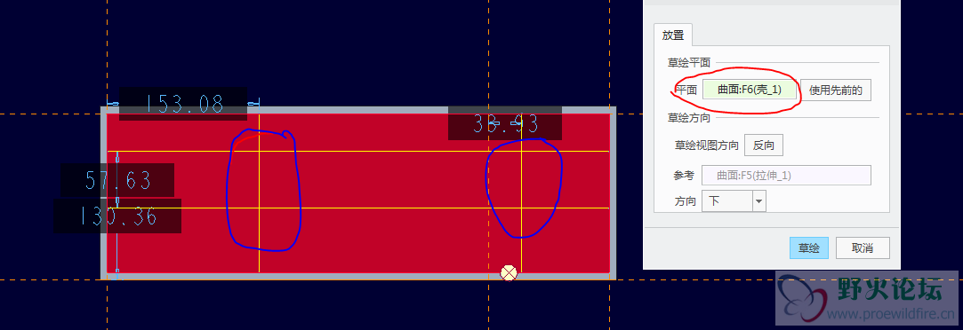

发表于 2019-9-6 17:22 | 显示全部楼层
楼主草绘面错了,从顶部往下画,别从底面往上起,轨迹线超出也是可以的
回复 2 0

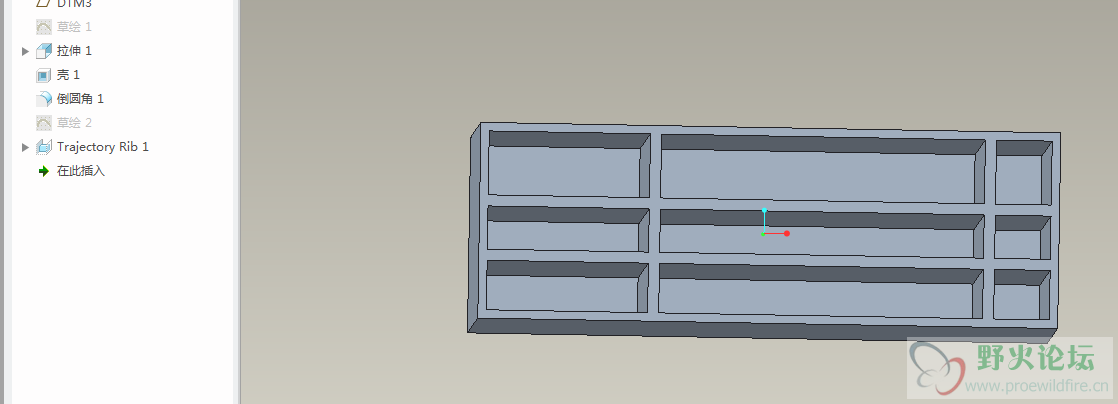

1. 轨迹筋不能直接放在底面平面少。
2. 轨迹筋不能一次作出网状。

发表于 2019-9-6 17:36 | 显示全部楼层
jackding45011 发表于 2019-9-6 16:48
请教大神,为什么我的轨迹筋总是报错呢,
好像是在封闭的腔内的。。。
草绘在上面的平面才可以

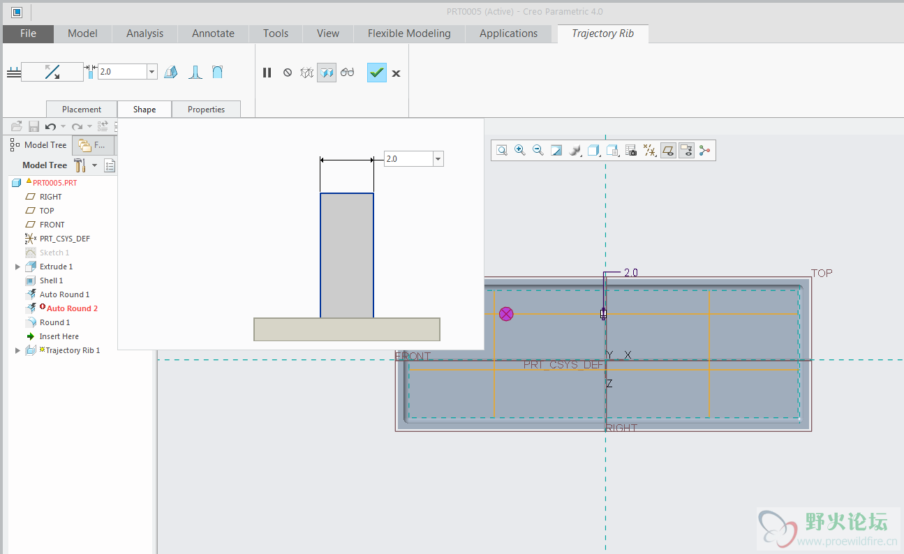

发表于 2019-9-9 09:40 | 显示全部楼层
CREO6.0的有改进,网状的可以阵列,线超出也没有问题,以前做过这种筋,要横竖方向分别做才行,而且线不能超出腔体!
 楼主| 发表于 2019-9-16 14:53 | 显示全部楼层
感谢大师详尽的教诲。。原来如此。
