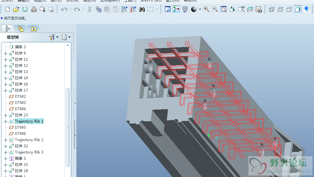

我这个图筋板是按照轨迹筋方法四个面分别画的,每个面上的筋板(横、竖两个方向)是一个部分。有没有可能改成所有面横向筋板是一个整体部分,所有面竖向筋板是一个部分。而不是按照面去分开~求大神支招...

发表于 2016-12-9 15:31 | 显示全部楼层
分开画

发表于 2016-12-9 20:51 | 显示全部楼层
你是要将竖的横的做成两个特征?

 楼主| 发表于 2016-12-13 10:30 | 显示全部楼层
jiangxue 发表于 2016-12-9 20:51
你是要将竖的横的做成两个特征?
对的

发表于 2016-12-13 10:41 | 显示全部楼层
你试试直接画

发表于 2016-12-13 11:52 | 显示全部楼层
你可以试试横向筋板建在一个面上

发表于 2016-12-13 15:45 | 显示全部楼层
先画一条横向筋 再阵列  再画一条竖向筋 再阵列
