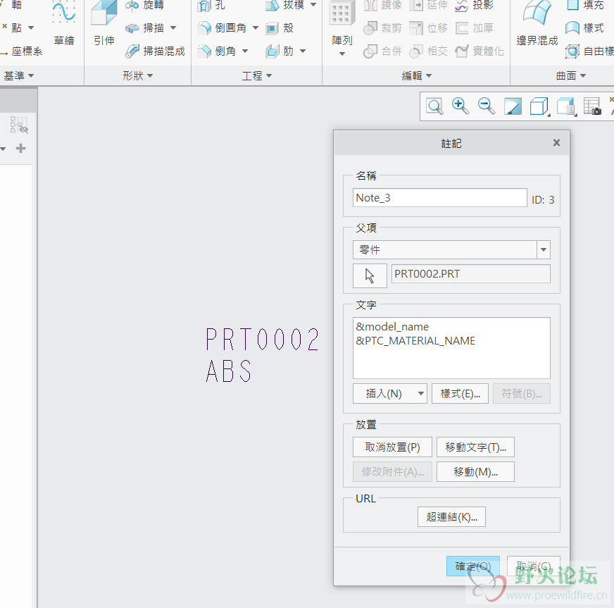

发表于 2019-9-8 11:36 | 显示全部楼层
jmxicx 发表于 2019-9-6 22:36
请问 左上角的数怎么设置的  请教
注釋>選FLAT TO SCREEN>註記
再輸入呼叫參數就可以了

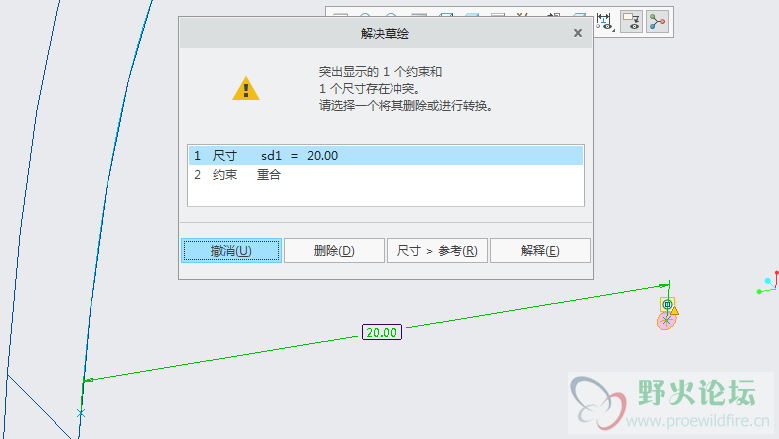

发表于 2019-9-10 16:20 | 显示全部楼层
eng 发表于 2019-9-7 08:56
这里有编文章有讲解方法
https://mp.weixin.qq.com/s/wtO2kTMuS8Dd9JLKaGrubg
124
163

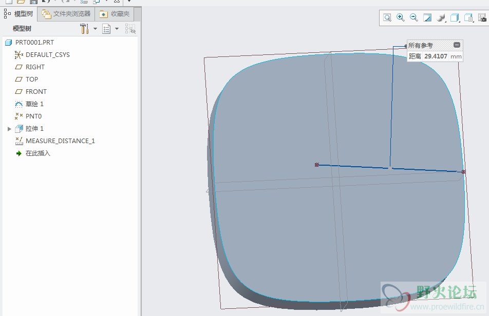

发表于 2019-9-10 17:31 | 显示全部楼层
OLIVER_WANG 发表于 2019-9-10 16:20
你好,我看了那个链接的教程,但是没明白“在FORNT平面上拉伸,标注两个基准点的已知尺寸。并添加关系式 ...
进入拉伸的草绘截面 ,点标注直接选两个基准点标注出来的尺寸就是已知尺寸

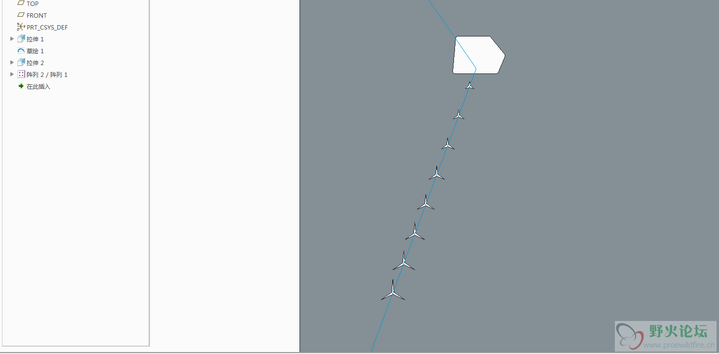

发表于 2019-9-11 11:12 | 显示全部楼层
这里有编文章有讲解方法
请教下
如果是自定义的图形或者是不规则图形要怎么做

发表于 2019-9-12 08:59 | 显示全部楼层
eng 发表于 2019-9-11 19:11
可以先示意你需要的效果图,大家探讨
楼上已经示意出,大的拉伸就自定义多变形,做成类小拉伸的效果
124
163
发表于 2019-9-12 10:31 | 显示全部楼层
你可以做参考圆或其它形状来决定按比例变化还是按尺寸变化

发表于 2019-9-12 17:30 | 显示全部楼层
1.png 如图,我再=在拉伸做孔的草绘里面标注就出现这样情况,如果改为参考尺寸,阵列出来的孔没有变化
124
163
发表于 2019-9-27 16:43 | 显示全部楼层
跟教程做吧,不能掌握就没办法了,重新发布悬赏高的,可以给你讲解一下重点。
