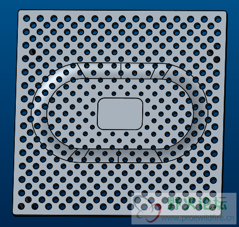

圆孔渐变阵列问题!附件传不了,只能传网盘,如网盘的附件中的圆孔是如何渐变阵列出来的!

 楼主| 发表于 2019-9-6 10:57 | 显示全部楼层
如图~

 楼主| 发表于 2019-9-6 16:02 | 显示全部楼层
试了不行,这是ID设计的原图,
就是不知道Creo如何能做出这效果!
aa1aa 发表于 2019-9-6 15:00
渐变效果可以做个参考曲面来控制渐变
这是ID设计的原图,
就是不知道Creo如何能做出这效果!你做出例子出来看看吗?

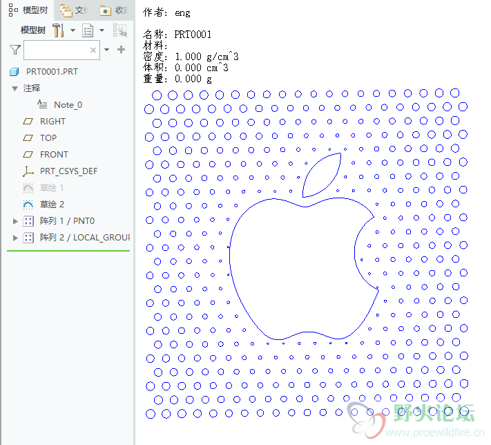

发表于 2019-9-6 19:48 | 显示全部楼层
creo可以做的,是不是这个效果?

发表于 2019-9-6 22:36 | 显示全部楼层
eng 发表于 2019-9-6 19:48
creo可以做的,是不是这个效果?
请问 左上角的数怎么设置的  请教

 楼主| 发表于 2019-9-6 23:56 | 显示全部楼层
creo可以做的,是不是这个效果?
就是要这种效果,如何做到的?

发表于 2019-9-7 08:56 | 显示全部楼层
秋仔 发表于 2019-9-6 23:56
就是要这种效果,如何做到的?
这里有编文章有讲解方法
https://mp.weixin.qq.com/s/wtO2kTMuS8Dd9JLKaGrubg
