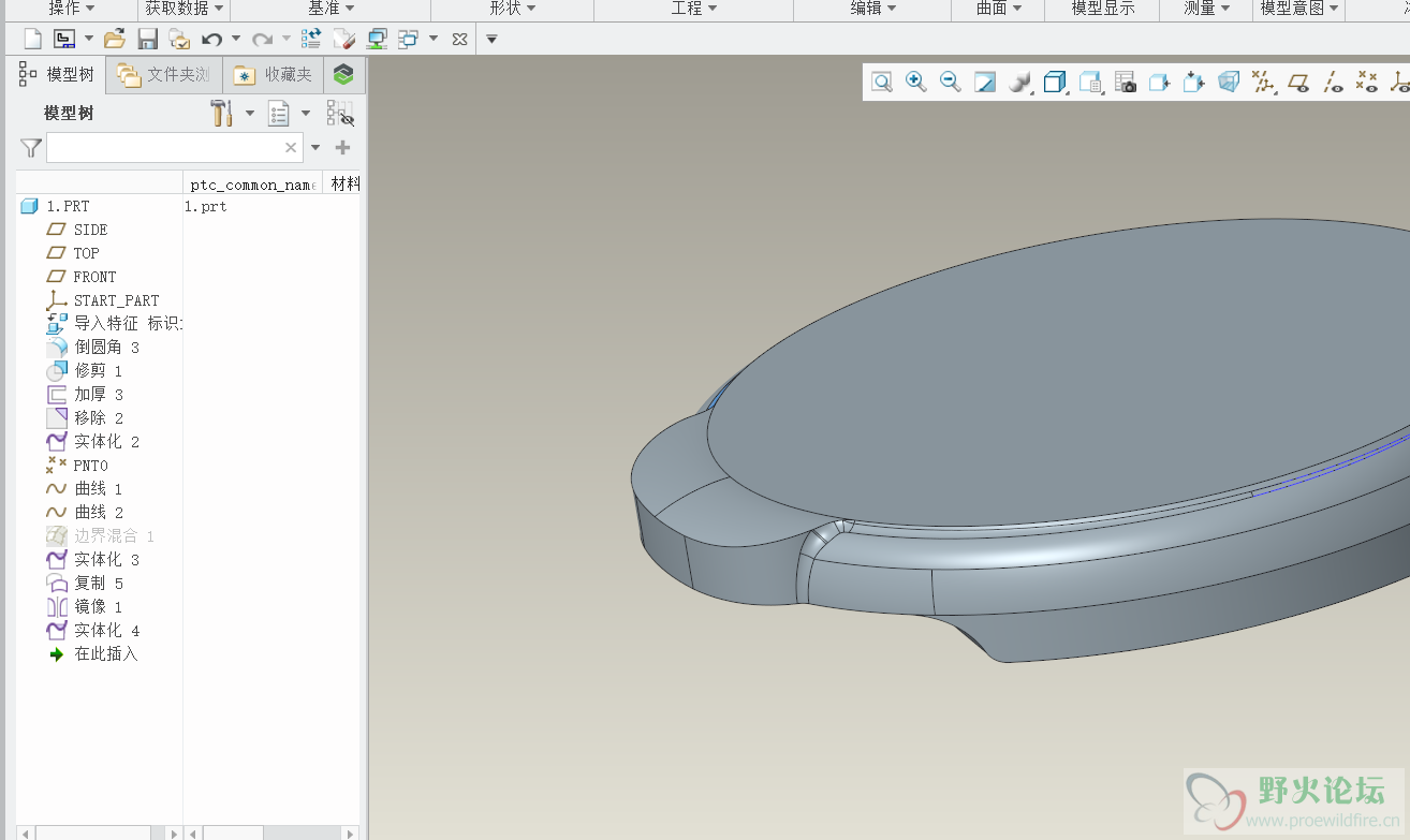

[求助] 这个圆角应该如何创建?

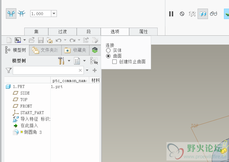

过滤器里切换试试
还是不行,用过滤器选出来单曲面,但是在选项菜单中,草绘变成默认的,没办法选择展开区域为整个曲面。

倒圆角改为曲面倒圆角,切除曲面再加厚,收尾做线做曲面实体化。

发表于 2019-9-5 23:49 | 显示全部楼层
看这样行不
谢谢,搞明白了
