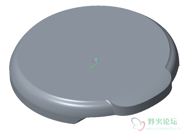

请问如何在如图所示的位置添加R1的倒角呢?

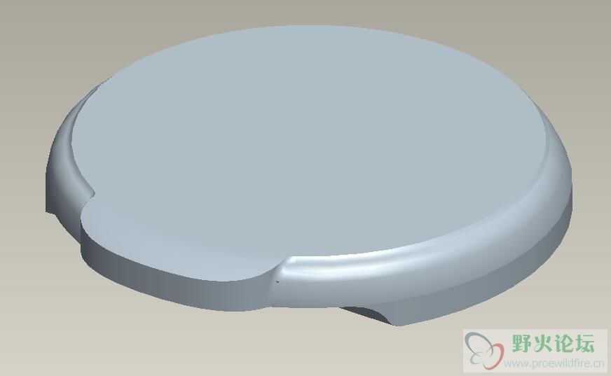

类似这样子

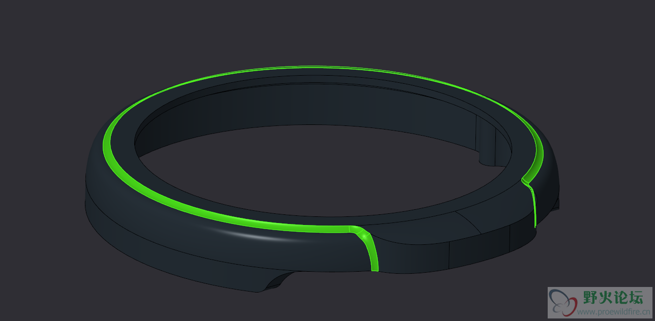

发表于 2019-9-4 16:37 | 显示全部楼层
看是不是这样
52
69
 楼主| 发表于 2019-9-4 16:58 | 显示全部楼层
eng 发表于 2019-9-4 16:37
看是不是这样
对的
52
69
 楼主| 发表于 2019-9-4 17:00 | 显示全部楼层
大佬就是大佬,有几步都不知道可以这样做

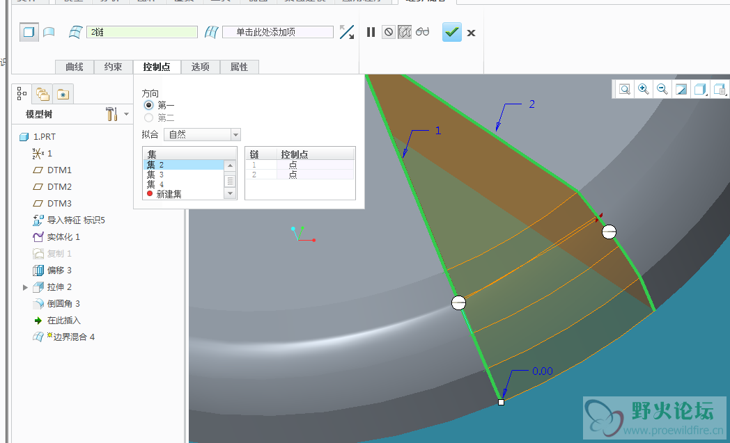

帅哥,我按您这个思路,在边界混合这步,如下图这里我的为什么起皱呢?能帮忙看一下吗?
2822
281
3992
宣传大使勋章希望之星勋章热心助人勋章优秀会员勋章嘉宾勋章
发表于 2019-9-5 10:31 | 显示全部楼层
控制点里可以调整

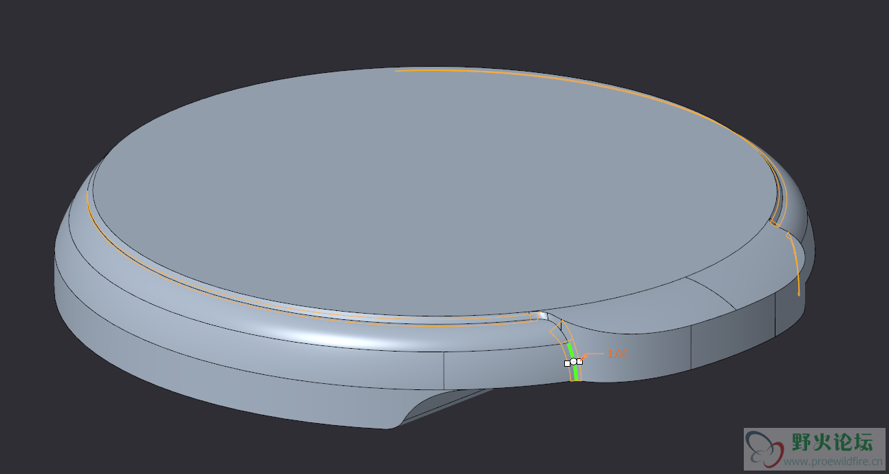

发表于 2019-9-5 11:04 | 显示全部楼层
为什么我选择偏移时复制的曲面就变成了面组而不是单曲面,而你的确是单曲面,造成偏移面组失败呢
