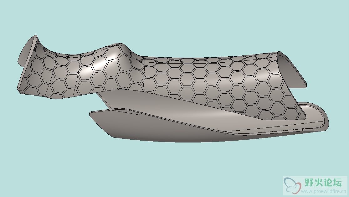

[求助] 曲面做六角纹路

做特征的面与特征大小有比例关系的,如果特征大,而做特征的角度、弧度等太小就做不成了。
发表于 2019-8-31 20:50 | 显示全部楼层
可以用钣金曲面做,方法与4楼类似,先做曲面钣金,展平成平面,切六角孔,返回曲面。

不会用关系式做,大哥你会吗?

钣金也不行,弧度大了会变形,这个只有用关系式做,但是我不会

六角会变形

不好意思,关系式我也不太会,只会做一些简单的关系式。
以前做出来效果就是15楼的样子,六角型会跟着曲面变形的。
