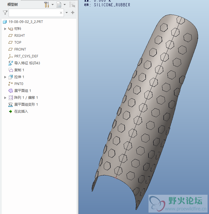

发表于 2019-8-31 09:12 | 显示全部楼层
方法大概是这样,希望对你有帮助。
19-08-09-02_3_2.prt.rar
222.78 KB, 下载次数: 122

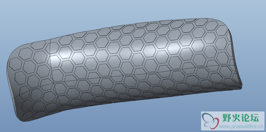

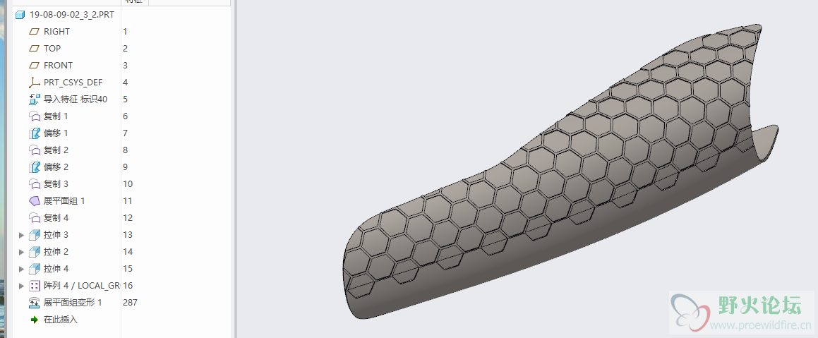

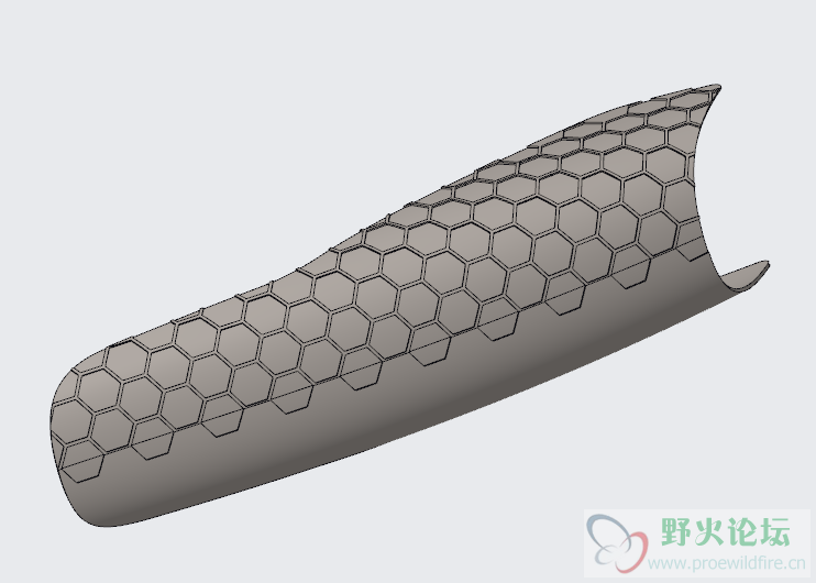

发表于 2019-8-31 11:05 | 显示全部楼层
没问题呀。prt档太大,上传不了

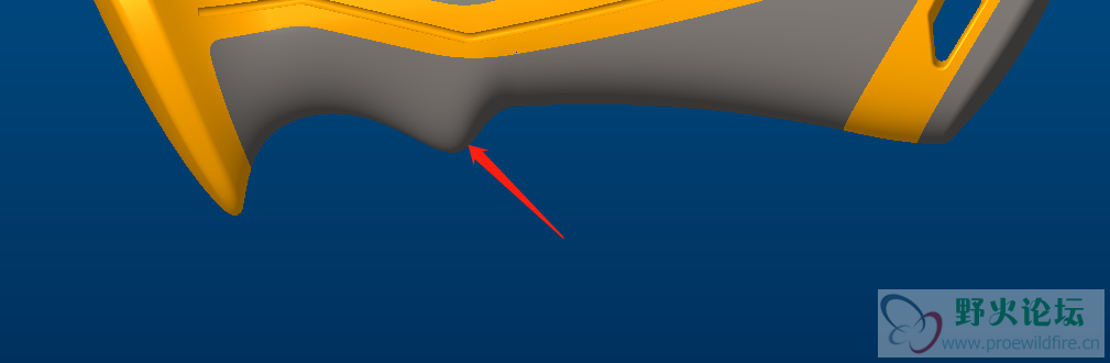

 楼主| 发表于 2019-8-31 12:26 | 显示全部楼层
Jon1 发表于 2019-8-31 11:05
没问题呀。prt档太大,上传不了
这种角很难弄
